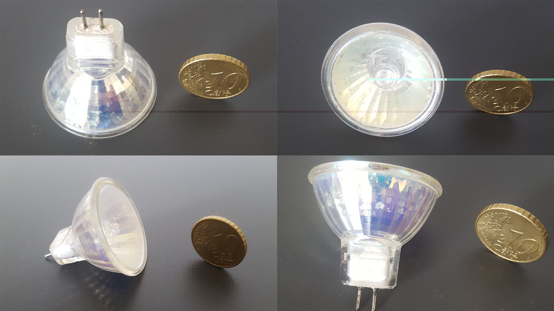

ich bin vor ein paar Jahren in eine Wohnung gezogen, die bereits fertige Lichtleisten mit je 3 Lampen eingebaut hatte. Mittlerweile gehen von 6 Lampen nur noch 2 und ich würde diese gerne austauschen. Allerdings habe ich keine Ahnung welche Lampen ich kaufen muss. Ich habe dazu ein paar Fotos gemacht und wäre sehr dankbar für Hilfe.

Das sieht sehr nach MR16-Spots mit G5.3 Sockel aus. Also 12V. Gibt es natürlich mittlerweile auch mit LED-Technik. Die PHILIPS Master Expert Color G5.3 sind z.B. nicht schlecht.
Vorn man den Durchmesser messen. Sollten ca. 5cm sein. Dann sind es klassische MR16 mit G5.3-Sockel. Gibt es überall. Baumarkt, Elektro-Handel, auch IKEA usw.
Wichtig: Keine GU10 kaufen! Die wären 230V und der Sockel ist leicht anders. Das passt dann nicht. G5.3 und GU10 sind das häufigste, was man bei den Spots so hierzulande antrifft.

Der Abstand der Pins beträgt 4 mm, der Durchmesser der Lampe 35 mm.

Ah, okay. Dann es keine MR16, G5.3, sondern kleine MR11, G4. Die hat man so für Möbel-Einbauspots u.ä. kleine Anwendungen genutzt.
Sind weniger verbreitet als MR16, aber auch da wirst du neue LED-Alternativen im Handel finden.

ich wollte nur kurz berichten dass die Lampen die richtigen waren.
