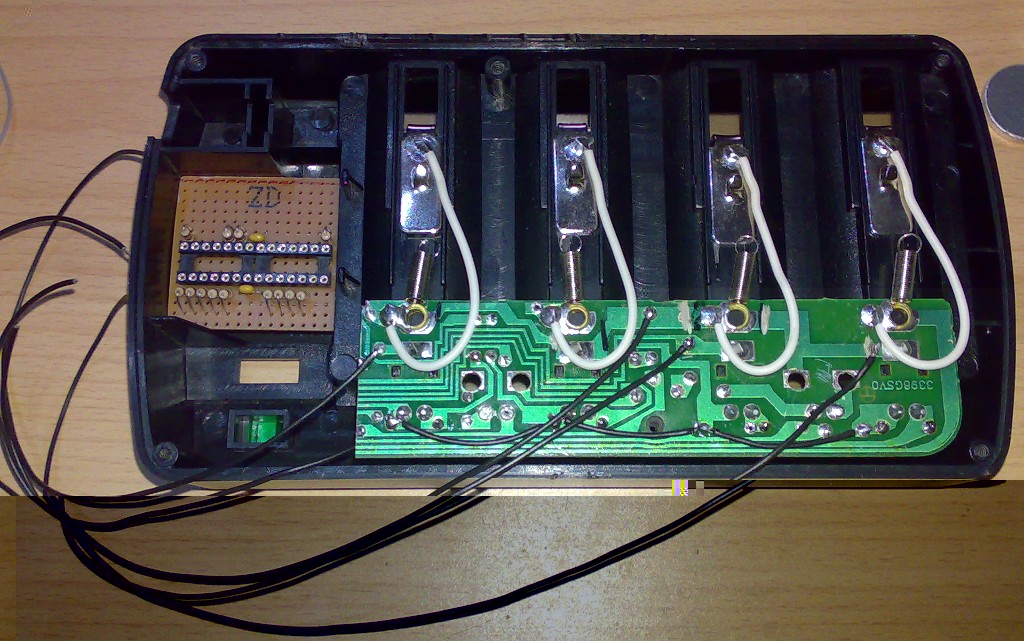

Habe letztens mein altes Discounter-Ladegerät mit 4 Schächten zu je 120mA Ladestrom ohne alles wieder gefunden -- und dachte mir, da kann man doch mal was ordentliches einbauen.
Dann hab ich mir mal ein bisschen überlegt, wie man da drangehen könnte, und bin schließlich zum Reflex-Verfahren gekommen, was mich schon immer etwas interessiert hat. Dazu eine DELTA-PEAK Abschaltung und schon hat man etwas annehmbares, was auf jeden Fall schon mal besser, als eine 120mA-Konstantstrom-Dudelei ist.

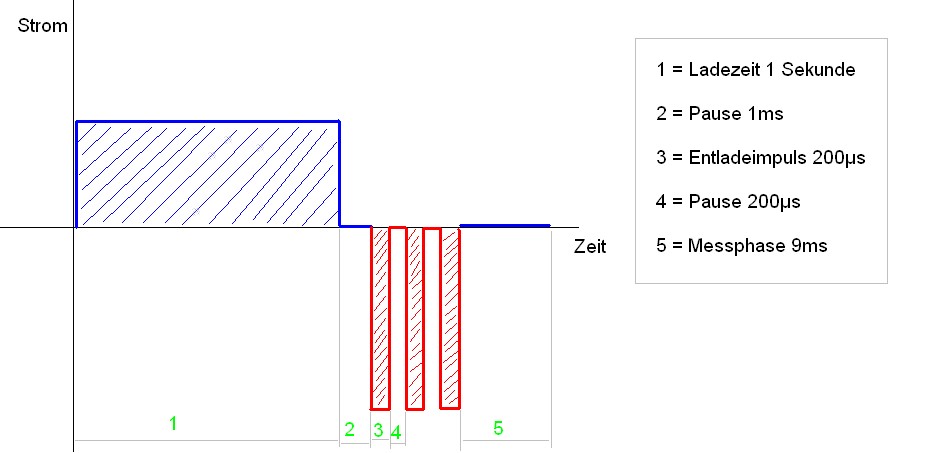

Zum meinem Reflexverfahren, was ich anwende, hab ich mal einen Graphen gezeichnet:
Erst wird 1 sec. mit Konstantstrom geladen, dann mit 3 Pulsen entladen, und dann in einer kurzen Pause wird die Spannungslage des Akkus gemessen. Hat den Vorteil, dass man keine Spannungsabfälle an Übergangswiderständen beim Messen mit dazwischen hat.

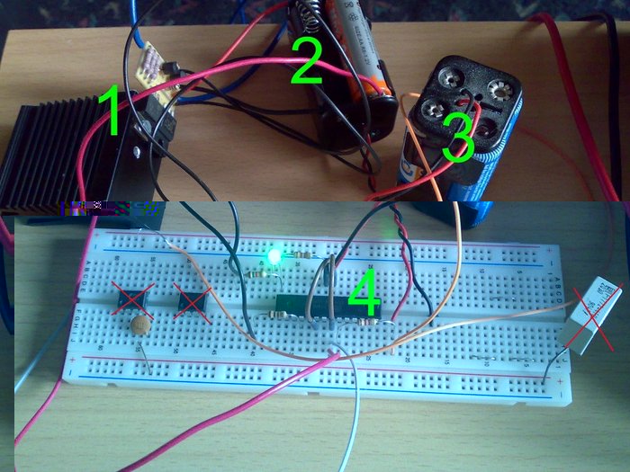

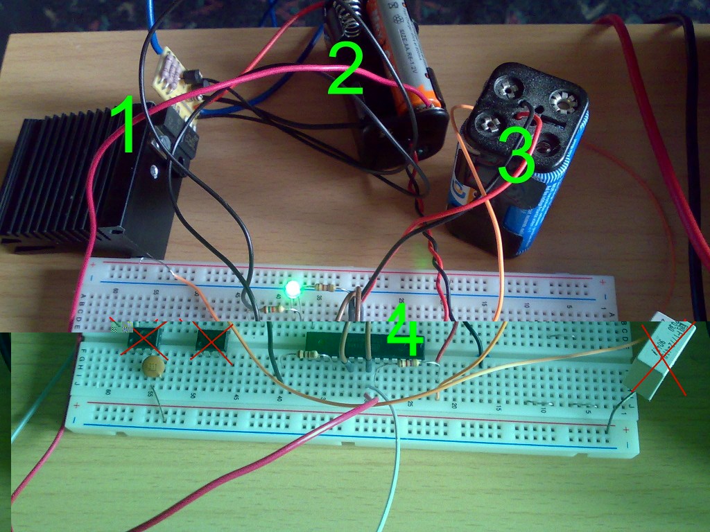

Und hier mal den fliegenden Aufbau der ersten Testschaltung:
Bei 1 die KSQ und noch ein weiterer FET zum Entladen. Bei 2 ein Batteriefach, wo ich die Litzen mal direkt zwischen Feder und Akku geklemmt hab, damit überhaupt ein vernünftiger Strom fließen kann. Der Akkupack bei 3 ist nur die Versorgung für den Atmega, weil es noch Probleme gibt, wenn ich Ladestromversorgung und Atmel-Versorgung von einer Quelle nehme.
Bei 4 schließlich das Steckbrett mit Atmega und etwas Beschaltung. Unter anderem eine grüne LED, die im Reflexlade-Takt blinkt und bei Ladeende erlischt. Die beiden anderen ICs und der Kondi haben keine Bedeutung in der Schaltung, deshalb hab ich sie mal durchgestrichen.

Ladegerät im Eigenbau

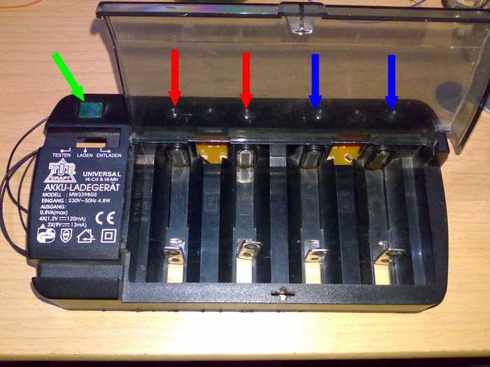

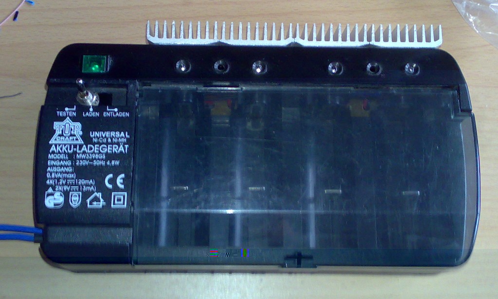

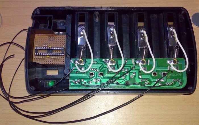

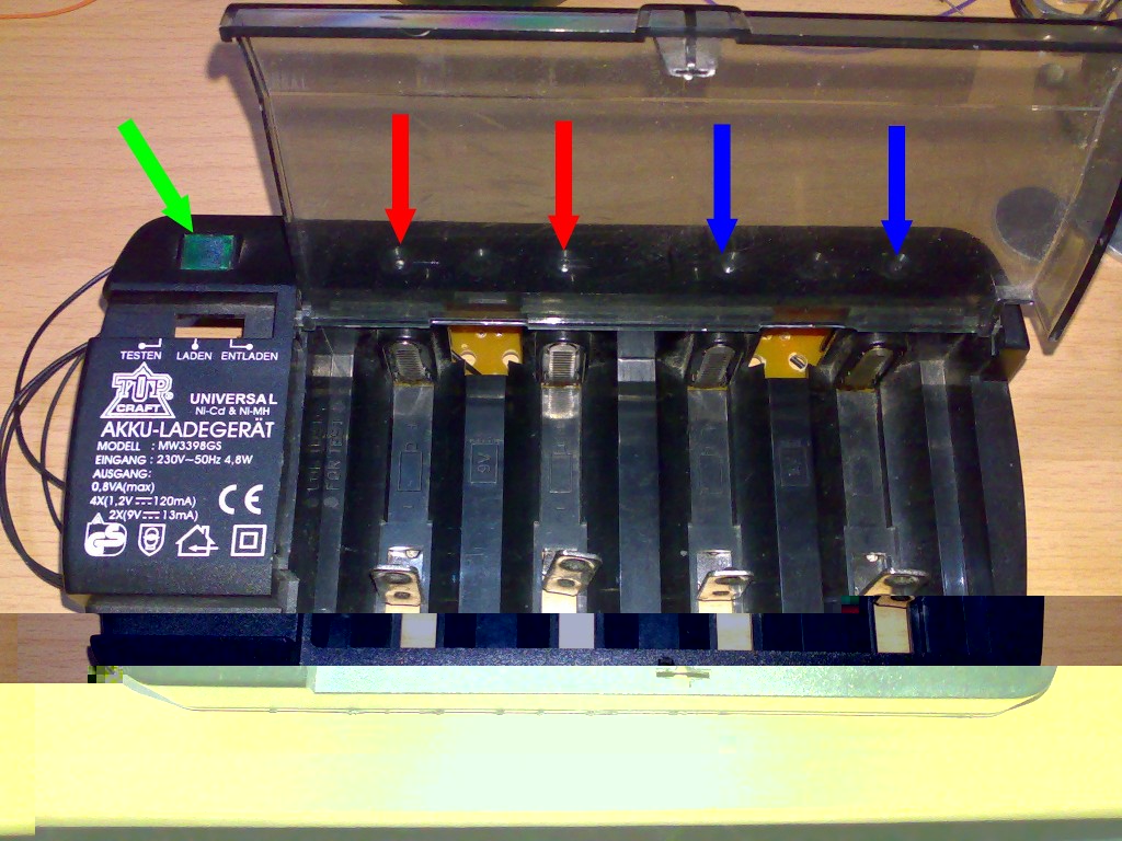

Nun gibts aber noch ein paar Bilder vom Ladegerät. Hier erst mal eine Ansicht von oben. Links war mal eine Testbirne drin, womit man den Ladezustand eines Akkus (mehr oder weniger) anzeigen lassen konnte. Da kommt jetzt eine grüne Betriebs-LED rein.
Daneben gab es 6 LEDs als Kontrollanzeige, ob die Akkus Kontakt hatten. 2 davon für 9V-Blöcke. Die flogen aber raus, da ich eh keine 9V-Block-Akkus besitze. Die anderen 4 sind für die Rundzellen. Da gibts jetzt 2 rote für einen Ladestrom von 1,4A vorzugsweise für Mignon und 2 blaue für einen Ladestrom von etwa 0,5-0,6A vorzugsweise für Micro. Und noch ein Bild von unten. Die grüne Platine ging mal bis links um die Ecke. Dort war noch der Trafo drauf. Habe ich aber abgesägt, sodass nur noch der Teil an den Ladeschächten über blieb. Anstelle des Trafos sitzt dort schon die neue Platine für den Atmega. Als Netzteil gibts dann ein Steckernetzteil, weil im Ladegerät kein Platz mehr ist. An den Ladeschächten habe ich noch 4 Stück weiße Silikon-Litze als Brücke angelötet, da der Ladestrom vorher nur über die Federn übertragen wurde. Jetzt bei max. 1,4A hätte man aber sicher nicht mehr lange Freude an der Federkraft

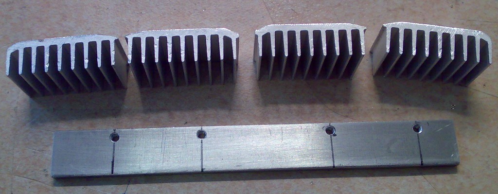

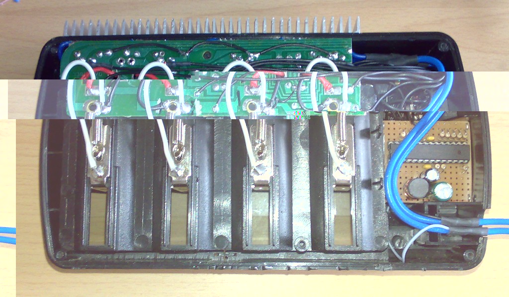

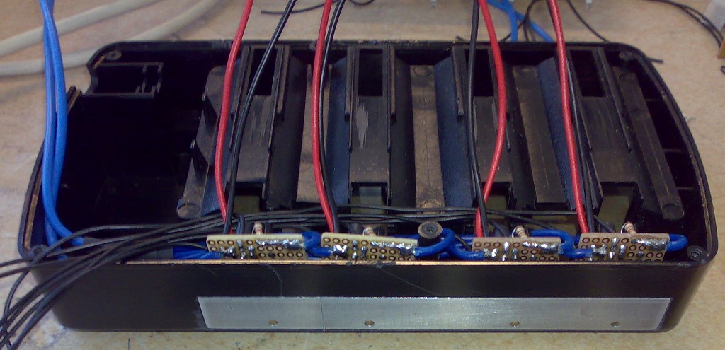

Neuer Post -> Neue Bilder:
Heute ging es hier mal etwas weiter.
Und zwar wurden die 4 KSQ-Schaltungen im Gehäuse untergebracht. Die brauchen noch ein bisschen Kühlung.
Dazu habe ich ein 3mm Alu-Blech angefertigt, wo die FETs der 4 KSQs elektrisch isoliert aufgeschraubt werden. Später werden dann von außen die kleinen Kühlkörper angebracht. Im Gehäuse des Ladegerätes wurde ein Durchbruch gebohrt und gefeilt, wo das Blech rein passt. Ganz schön eng da drin, aber noch scheint alles zu passen. Die rot/schwarzen Litzenpaare nach oben werden später an die Ladeschächte angeschlossen. Die schwarzen Litzen, welche nach links weggehen, sind die Steuerleitungen für die KSQs. Die kommen dann an den Atmega. Die beiden dicken blauen Leitungen links oben sind die Versorgung für die KSQs.

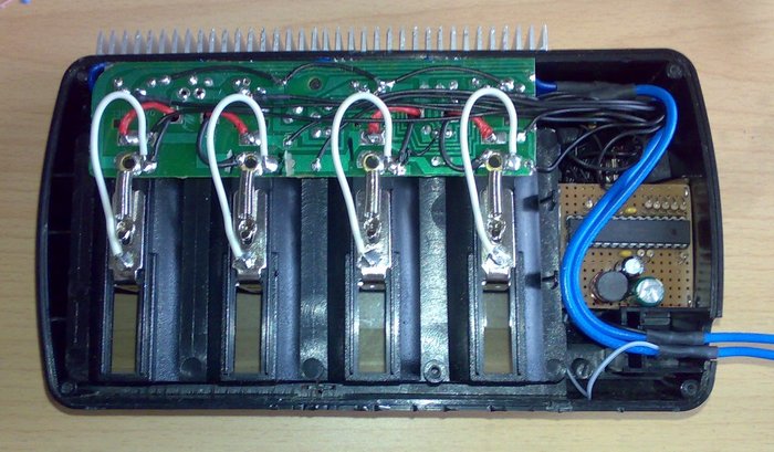

Fertig!
Und die Frontansicht.
So ca. 6 Micro-Akkus und 6 Mignon-Akkus sind mittlerweile wohl schon geladen worden und bei allen war die Abschaltung recht glaubwürdig.
Zellen fingen gerade an, handwarm zu werden -> Ladegerät schaltet ab.
Erneutes einschalten führte gleich zu einer rascheren Erwärmung (Überladung) und im Handumdrehen wurde wieder abgeschaltet.
Auch von der Zeit her kommt es hin. Eine 900mAh ALDI-Micro-Zelle ist ne knappe Stunde bei 800mA Ladestrom drin, wenn ich sie mit ca. 1V Zellenspannung einlege. Bei der Kapazität darf man ja gerne noch etwas abrunden, also gehe ich schon von einer Voll-Ladung aus. 1700mAh ALDI-Mignon-Akkus sind bei 2A Ladestrom ebenfalls ne knappe Stunde drin.
Beide werden zu Ladeende nur handwarm, obwohl sie eigentlich nicht schnelladefähig sind. Sollten sie durch den >1C-Stress doch irgendwie Schaden nehmen, ist es nicht schade drum.
Wen ich allerdings enttarnt habe, sind die berühmten 3,2Ah MAX-Cell von eBay. Nach ner halben Std. bei 2A ist Schluss. Deckt sich also ungefähr mit den 900mAh, die CRI 93+ / Ra 93+ mal für diese Zellen erwähnt hat.
Die Software habe ich erst mal so gelassen, wie oben gepostet, da ich doch recht zufrieden bin.
