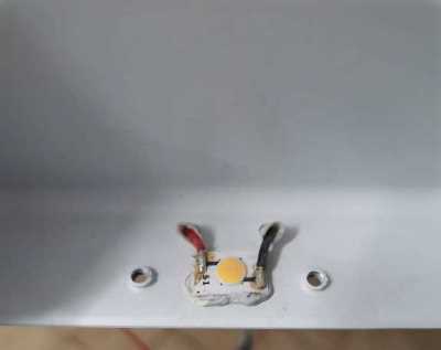

In dem Spannungsberech gibt es wenig Auswahl bei COB LEDs. Die meisten haben um die 30V. Kannst Du mal ein Foto von der verbauten COB LED machen und hier posten? Muss ja auch mechanisch halbwegs passen...

anbei ein Bild. Hoffe es ist genug erkennbar.
SG
Fr, 11.03.22, 08:29
Sieht relativ klein aus. Wie groß ist die COB Led?

12mm x 8mm.
Platz wäre bis 25x15mm

Am besten passen würde wohl diese hier: https://www.digikey.de/en/products/deta ... 0G/7348963
Leider hat Digi-Key horrende Versandkosten.
