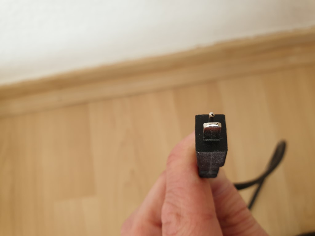

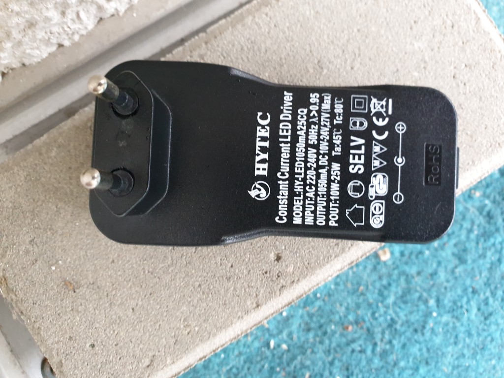

das Netzteil meiner Stehlampe hat neulich den Geist aufgegeben. Es wurde immer schon etwas wärmer, daher hatte ich es nur im Betrieb in der Steckdose. Neulich roch es dann nach 1h Betrieb verschmort und wurde sehr warm. Also abkühlen lassen und entsorgt.
Ich habe das Netzteil nicht mehr im Internet gefunden und ehrlich gesagt vertraue ich dem Hersteller auch nicht wirklich mehr.
Kennt jemand eine Alternative?
Das Netzteil kann einfach an das Kabel gesteckt werden.
Vielen Dank!

Ja. Allerdings nicht als Steckernetzteil Z.B.: https://www.reichelt.de/led-trafo-25-w- ... 61676.html

Konstantstrom-Steckernetzteile gibt es fast nicht. Ein Netzteil mit passenden Daten und Steckverbindungen wirst Du sehr wahrscheinlich nicht finden.

Wie oben verlinkt gibt es durchaus (technisch) passende Netzteile. Aber eben nicht 'steckfertig'...

Oder halt einfach ein Stück Kabel mit 230V Stecker anschrauben und auf der Niederspannungsseite die Lampe direkt anschließen (Steckverbindung der Lampe einfach abschneiden).
