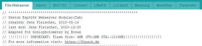

Habe heute mal eine erste Testmessung gemacht und dann versucht, die Datei in QLumEdit zu öffnen. Dabei kam eine Fehlermeldung "falsches Gamma-Ebenen Schema".
Auch RELUX hat bei der Datei gemeckert.
Können wir noch mal die Parameter abgleichen? So sieht es jetzt bei mir aus:
Abstand(cm): 45
Intervall(ms): 150
LDTSpeichern: 1
Lichtstrom(lm): 1000
Messbereich(°): 90
Microsteps (1-16): 2
MotorSteps/360°: 400
Startwinkel(°): -90
Symmetrie: 11
Ich meine, ich hatte nur die MotorSteps auf 400 erhöht, weil ich ja den 0,9° Motor habe.
Du hattest mir ja aber auch schon mal eine selbst erzeugte LDT geschickt, die ich sowohl in QLumEdit als auch in RELUX problemlos öffnen konnte.
JackyDean
Beiträge: 422
Fr, 03.06.22, 12:48
Hab den Fehler schon selbst gefunden. Der Startwinkel war negativ. Das geht natürlich nicht :-)
Jetzt passt es.

Das geht wohl am besten mit dem Tab 'Drehen' und dann 'BH1750' (der Tab 'BH1750' aktualisiert automatisch jede Sekunde; 'Drehen' aktualisiert die Lichtstärke nur nach einer Drehung)

  • "0 Setzen" hatte ich erst als auf 0° Drehen interpretiert - nicht als "Kalibrierung des 0°-Punktes". Müsste generell klarer als Kalibrierfunktion erkennbar sein, denke ich
  • + / - 1° Buttons für Feinjustierung wären angenehm hier
  • Sehr gut, dass nicht über 190° gedreht werden kann. Verhindert verdrehte Kabel etc. :-)

STOP-Funktion wäre gut, falls man nach Start der Messung feststellt, dass der Aufbau falsch ist, sich beim Drehen ein Kabel verheddern könnte u.ä. Also eine Art Panik-Knopf, bei der die Messung sofort stoppt und erst mal auch nicht zurück auf 0 fährt
Ok. Ich schau mal ob ich den Start Button (nach Start) in einen Stop umdeklarieren kann. Dann wäre auch gleich das Problem mit mehrfachem Start behoben. Als 'echten' Panik-Knopf würde ich aber eher 'Hardware' vorsehen (Schalter vor dem Motor-Netzteil - so hab ich das gemacht). Danach muss man zwar neu den 0-Punkt kalibrieren, aber so aufwändig ist das ja nicht.
"0 Setzen" Müsste generell klarer als Kalibrierfunktion erkennbar sein, denke ich
Vorschläge?
Ok. Vielleicht neben + / - 1° Buttons auch + / - 1 Step
Das mit dem Wackeln ist/war bei mir nicht soo schlimm. Du kannst aber das Intervall hoch setzen (z.B. auf 500ms). Dann hat das System Zeit um 'zur Ruhe' zu kommen. Und gemessen wird (natürlich) vor dem nächsten Schritt :) (nach dem Schritt wird die eingestellte Intervall Zeit gewartet, dann die Messung 'abgeholt' und dann der nächste Schritt gemacht).

"Dunkelstrom" ist eigentlich der falsche Begriff hier. Besser ist "Restlicht" oder "Umgebungslicht". Würde ich als Option mit anbieten. Gern über Button. Nicht nach der Messung löschen, denn man macht ja häufig Messreihen, bei denen sich am Umgebungslicht nichts wesentliches ändert. Da müsste man dann jedes mal die Messprobe wieder ausschalten um neu das Umgebungslicht zu messen. Das wäre frustrierend. Der Anwender sollte selbst entscheiden können, wann er eine neue Umgebungslicht-Messung machen will. Wichtig ist, dass diese deutlich angezeigt wird, so dass der Anwender nicht versehentlich mit einer veralteten Umgebungslicht-Messung startet. Ein "Auf 0 Lux setzen" Button wäre ggf. noch hilfreich, damit der Anwender den Wert zumindest schnell noch vor einer Messung löschen kann.
STOP-BUTTON
Klingt alles prima, wie du es beschreibst.
KALIBRIERUNG
Vielleicht anstatt "Drehen" das Menu wirklich "Winkel kalibrieren" nennen. Und anstatt "0 setzen" dann "0° Stellung neu festsetzen". So, dass dieses Menu wirklich klar zum Kalibrieren des Winkels gedacht ist.
Beim Menu "MESSEN" fände ich dann noch einen Button "Auf 0° Winkel fahren" ganz praktisch.
+/- 1 STEP wäre auch gut hier. Besser noch als +/-1°.
