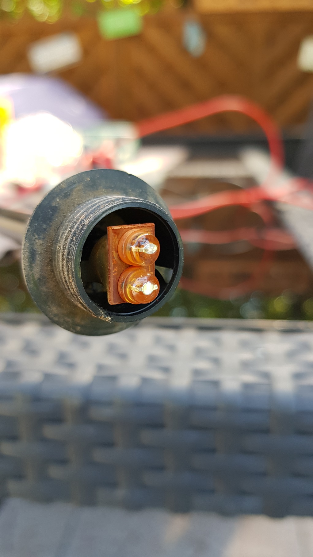

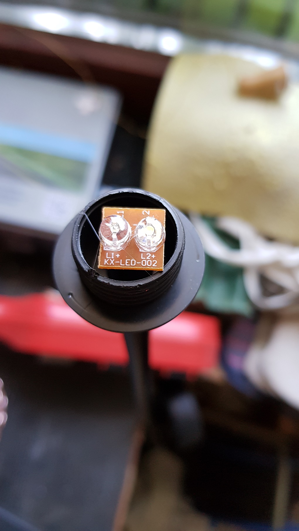

ich habe mehrere Solarstäbe die nach und nach den Geist aufgeben.
Sie haben zwei LED's, die einzeln geschaltet werden können (farbwechsel oder weiß).
Irgendwann fällt die erste LED aus, dann die zweite.
In dem Solarpaket am Schaft ist ein Akku mit 1,2V
Oben an den LED's kommen auch 1,2 Volt an.

Mi, 17.08.22, 17:16
Hallo Gerd1959,
Dann ist wohl in den originalen LEDs eine Menge Elektronik verbaut. Neben dem Spannungswandler (der auch in deiner ebay LED drin ist und aus den 1.2V eine für LEDs passende Spannung erzeugt - normale weiße LEDs brauchen etwa 3V) ist wohl auch noch ein Dämmerungsschalter mit drin. Was vergleichbares habe ich auf die Schnelle nicht gefunden. Gibt es möglicherweise in China bei aliexpress o.ä.

Do, 18.08.22, 15:51
Klar. Auch in den Farbwechsel LEDs ist ein Chip drin, der die Farben steuert. Und LEDs können auch als 'Photodiode' (also als lichtempfindliches Bauteil) verwendet werden. In entsprechender Massenfertigung kostet der Chip vmtl. wenige Cent. Das ist dann billiger als eine eigene Schaltung + Verkabelung (so war das bei alten Solar-Led-Leuchten - da wurde die Solarzelle als lichtempfindliches Bauteil verwendet). Gibt es auch heute noch z.B. als Umrüst-Kit: https://www.ebay.de/itm/352218522067
