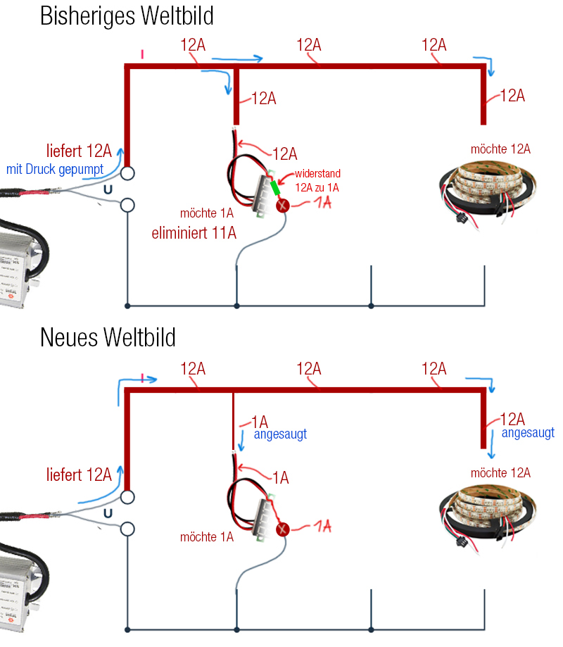

Mein bisheriges Weltbild erklärt:
Wenn ein Verbraucher am anderen Ende extrem viel Ampere anfordert, die Kabel und Stecker werden ja auch heiss teilweise, dann heisst das doch das diese Stromstärke durch den gesamten Schaltplan fließt und nur dort gebremst und eliminiert wird wo sich ein Widerstand dazwischen befindet, als würde man das Abflussrohr schlanker machen, bevor es in die Elektronik ankommt. Ohne diese würde ja der ganze Strom durch das Voltmeter fließen und alles zerstören.
Sagen wir das Display ist hier I1 und die LEDs sind I2. Für mich wären alle Kabel dauerhaft unter der höchsten Last, also die des stärksten Verbrauchers.
Mein Einblick online in die Parallelschaltung heute:
Ich dachte immer der Stromkreis wäre ein Pumpensystem. Jetzt wirkt es für mich eher wie ein Saugsystem.
Also der Strom kann durch das Kabelnetz gelenkt werden? Der Verbraucher saugt nur so viel wie er benötigt und nimmt den kürzesten Weg? Das heisst der schwere Bus mit voller Ampere, der vom Netzteil kommt, muss nicht zwanghaft nach rechts zum I1 abbiegen, sondern fährt weiter geradeaus auf I2 zu. Nach rechts biegt nur ein kleiner Smart mit wenig Ampere der zu I1 fährt. Der Bus steuert hier gar nicht drauf zu, das Voltmeter muss ihn also gar nicht aufhalten.
Wenn der Stromkreis ein Saugsystem ist, zerstört das gerade mein Weltbild der Physik :cry: :lol:
Ich dachte Strom brettert auf alle Verbraucher im gleichen Maße zu, wie ein Abflussrohr und jedes Gerät muss diesen für sich ausbremsen, also Hahn zudrehen damit nur soviel durchkommt wie benötigt. Und wenn der Hahn nicht stark genug ist soviel Wasserdruck abzuhalten dann geht er kaputt.
Habe euch ein Bild gemacht wie mein Weltbild bisher aussah. In diesem seht ihr, das die dünnen Kabel des Voltmeters mit 12Ampere belastet werden, dessen Querschnitt ja gar nicht geeignet ist.

Dein neues Weltbild kommt der Sache schon etwas näher. Korrekt ist es aber noch nicht.
In deinem Bild bekommt das Voltmeter 1 A und der LED-Streifen 12 A. Das macht in Summe 13 A.
Korrekt wäre das Bild nur, wenn du aus "liefert 12 A" "liefert 13 A" machst und die erste Stromangabe oben links von 12 A in 13 A änderst.
Die zuführende Leitung vom Netzteil sowie die abführenden Leitungen zu Voltmeter und Stripe bilden einen Knotenpunkt. Die Summe aller Ströme in diesem Knotenpunkt ist laut erster Kirchhoffscher Regel Null, dann also 13 A - 1A - 12 A = 0 A.
Siehe hierzu auch
https://studyflix.de/elektrotechnik/kir ... esetze-327

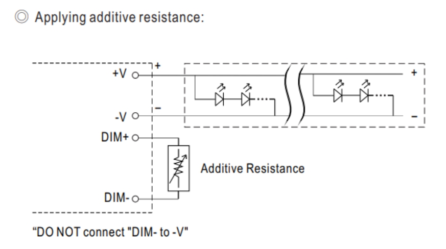

Ich hab jetzt eine Woche an dem Netzteil Gehäuse gebaut. Der erste 3D Druck ist fertig. Die Elektro Installation hat 8 Stunden benötigt. Und jetzt stellt sich heraus das der Dimmer nicht funktioniert. Ich doof habs vorher auch nicht getestet vor dem Zusammensetzen. Hatte mich darauf verlassen das es mit dem Widerstand läuft. Ohne lief ja alles.
Hab ich den Widerstand falsch angelötet ? Ich hab den quasi direkt mit an die Pins 1 + 2 gelötet, also Parallel.
Irgendwas stimmt nicht. Die Volt steht auf 7 und es leuchtet entsprechend schwach. Poti auf 100 bringt 0.00 also gar nix.
Habe noch Netzteile offen und gerade getestet was passiert, Poti ohne Widerstand funktioniert aber sobald ich mit dem Widerstand an Plus und Minus gehe geht das Signal direkt auf Minimum.
Hab euch mal schnell ne Zeichnung gemacht.

Nun, das ist doch mal ein Problem, das sehr leicht zu beheben ist. :)
Zunächst die guten Nachrichten:
Du kannst das Gehäuse problemlos weiter verwenden.
Du hast die Verdrahtung der Widerstände vollkommen korrekt durchgeführt.
Nun zur Problemursache:
Du hast bei der Berechnung der Widerstände einen (nennen wir es mal) Flüchtigkeitsfehler gemacht.
Hier noch mal die Beispielrechnung, den Punkt den du übersehen hast deutlich hervorgehoben:
Der gesuchte Widerstand berechnet sich damit dann zu (Werte in kOhm):
R2 = (100*74,4)/(100-74,4) = 290,625
Der Widerstand müsste also 290,625 kOhm haben.
Wenn du die Werte in kOhm einsetzt, ist das Ergebnis auch in kOhm. Die Widerstandswerte, die du verwendet hast, sind um den Faktor 1000 zu niedrig, dadurch ist der Dimmer ständig fast auf Null gestellt.
Ersetz die Widerstände also wie folgt, dann läuft es wie gewünscht:
statt 150 Ohm einsetzen: 150 kOhm
statt 5,1 kOhm einsetzen: 5,1 MOhm
statt 1,2 kOhm einsetzen: 1,2 MOhm
statt 910 Ohm einsetzen: 910 kOhm
statt 820 Ohm einsetzen: 820 kOhm
Viel Erfolg! :wink:

Was du hier beschreibst, ist eigentlich unmöglich.
Mach bitte mal ein paar Fotos von deiner Verdrahtung, bitte möglichst detailreich.
P.S.:
Wieso eigentlich 12V Steuersignal?
Poti und Widerstand werden ausschließlich zwischen Dim+ und Dim- des Meanwells angeschlossen. Bei Einstellung 100% sollten da ziemlich genau 10 V zu messen sein.

Ich gehe mal davon aus, dass mit "Netzteil Signal" die Anschlüsse Dim+ und Dim- gemeint sind und das ganze wie im Datenblatt gezeigt wird angeschlossen wurde:
Dafür hat man ja ein Datenblatt. :wink:
Ich vermute eher ein mechanisches Problem aufgrund der seltsamen Fehlerbeschreibung.
Mit den zuvor falschen (niederohmigen) Widerständen hat das HLG ja korrekt gegen Null gedimmt.

Aber das Steuersignal hat doch bestimmt nur paar Ampere die da durchfließen oder, ich kann mir gar nicht vorstellen das dies ausreiche das der Poti heiss wird und durchbrennt, deshalb versteh ich das ganze nicht.
Es ist vollkommen unmöglich, dass die Potis durchgebrannt sind. Das HLG liefert am Dim+ Anschluss einen konstanten Strom von 0,1 mA. An 100 kOhm erzeugt das eine Spannung von 10 V bzw an kleineren Widerständen eine entsprechend kleinere Spannung. Das entspricht einer maximalen Leistung von 0,1 mW. Damit kann man unmöglich irgendwas "durchbrennen". Ein elektrisches Problem kommt damit also nicht in Frage.
Übrigens der 120k Widerstand am 100k Poti erzeugt keine volle 12 Volt. Das ist etwas ärgerlich. Die Berechnung war irgendwie nicht detailiert. Das System hier ist das 6,4A @12V/12.5A mit 51% Leistung, das waren 104 kOhm die ich hinzuaddieren sollte, also hab ich einen 120k Widerstand genommen. Sind aber dann auf 100% nur 11.8V
Und damit passiert genau das was du möchtest. Bei 12 V kann das HLG 12,5 A liefern. Mit der Parallelschaltung aus Poti und Widerstand begrenzt du den Strom aber auf die gewünschten 6,4 A. Bei diesem Strom muss die Spannung kleiner sein, sonst wäre etwas nicht in Ordnung.
Kapier ich nicht. Der einzige Unterschied ist heute, das ich nix gelötet sondern nur provisorisch gesteckt hatte.
Und genau das scheint der entscheidende Unterschied zu sein. Ich hatte ja im letzten Post schon geschrieben, dass ich ein mechanisches Problem vermute.
Auf den Fotos sehe ich, dass du ziemlich dicke Kabel angeschlossen hast. Dünne, möglichst flexible Litze wäre hier die richtige Wahl.
Die von dir verwendeten Potis bestehen vom Prinzip her aus einer Hartpapierplatte, auf die eine Widerstandsbahn kreisförmig aufgedruckt ist. Der mittlere Potianschluss ist mit einem Schleifer verbunden, der mit der Achse auf dieser Widerstandsbahn positioniert wird.
Das Ganze ist mechanisch sehr empfindlich. Wenn durch die Kabel im eingebauten Zustand Druck oder Zug auf die braune Hartpapierplatte ausgeübt wird, kann sich der Schleifer von der Widerstandsbahn abheben - und das wars dann mit dem Poti.
Also: möglichst dünne und flexible Leitungen verwenden und beim Einbau darauf achten, dass die Kabel keine mechanische Kraft auf die Potis ausüben.

ustoni hat geschrieben: Do, 13.04.23, 18:24 Der gesuchte Widerstand berechnet sich damit dann zu (Werte in kOhm):
Der Wert "100" wofür steht der, ist das der Widerstand des Potis ? Weil die Stereo Potis haben leider unterschiedliche Ohm Werte, der eine Anschluss hat 91 der andere 76 kOhm, das ist schon ne krasse Differenz. Die sollen 100kOhm haben, typisch China. jedenfalls müsste ich ja dem realen Messwert dann die Widerstände berechnen oder nicht.
Bei Potis ist eine Toleranz von 20% normal. Bei deiner Anwendung ist diese Toleranz aber akzeptabel, wenn du 10% Toleranz haben willst, musst du die Potis verwenden, die ich normalerweise verwende:
Als hochwertiges Stereopoti finde ich bei Reichelt nur welche von ALPS, die sind hervorragend aber teuer:
Wenn du etwas suchst, findest du möglicherweise aber bei anderen Anbietern welche von Bourns.
Die haben deutlich bessere Toleranzen als angegeben.
Ansonsten hilft nur ausmessen und die Widerstände an den realen Wert anpassen.

Aber wie berechne ich das denn jetzt richtig wenn der Poti nur 85Kohm gibt ? R2 = (84* ???
