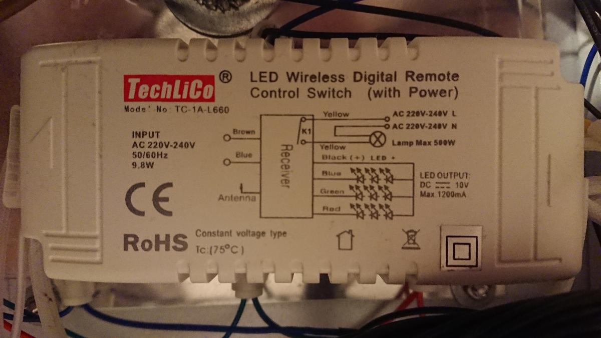

  • 57x rote, 57x blau, 57x grüne LEDs können mit der Fernbedienung angeschaltet werden (unabhängig pro Farbe)
    • aktueller Trafo und Funkcontroller siehe Bild „WohnzimmerlampeControllerTrafoLedFarben“ im Anhang; dieser schaltet aktuell auch die weißen Lampen

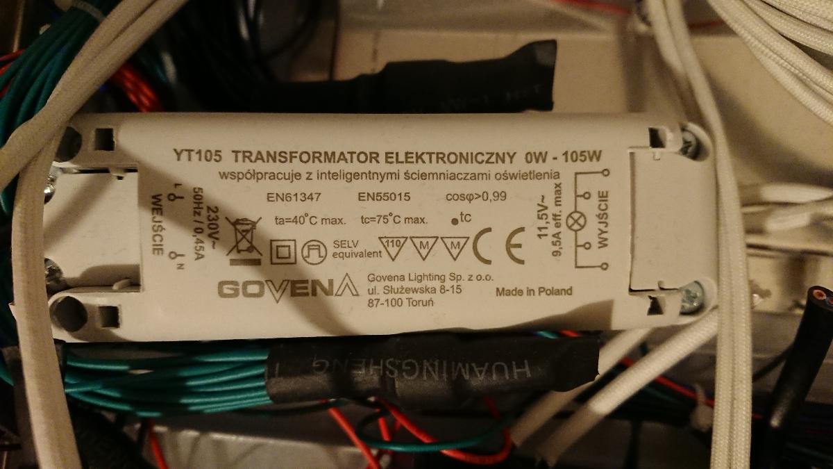

  • 9x G4 LEDs können mit der Fernbedienung an und ausgeschaltet werden
    • die G4 waren früher Halogen und der Trafo ist bereits getauscht; ich würde ab die G4 noch mal siehe unten neu machen und auch den Trafo usw.
    • aktueller Trafo siehe Bild „WohnzimmerlampeTrafoLedWeißG4“ im Anhang
Farb-LEDs:
Aktuell mit eigenen Berechnungen
  • Controller output DC 10V max 1200mA
  • 171 (=3x57) einfarbige LED-Dioden
    • 57 rote
    • 57 grüne
    • 57 blaue
    • 0,05W x171 = 8,55W
      • Trafo ideal (mindestens) 8,55+20%=10,26W
    • immer 3 Dioden in Reihe
      • 3x3V=9V zu Input 10V
        • z. B. rot-rot-rot
        • nicht eindeutig, ob noch ein Vorwiederstand verbaut, evtl. dort, wo die ganzen Kabel zu den Dioden zusammenführen
        • in diesem Rechenbeispiel 10V-9V=1V Vorwiederstand
    • eine Diode 0,05W/3V=0,017A ≈20mA
      • 20mA pro Reihe x171/3Reihen = 1140A (<1200mA)
      • LED Trafo Rechner: 10V, 1140mA, 20% Reserve = 13,7W
Neu
  • Transformator + Controller
    • AC 220V auf DC 10V
    • mindestens 1140mA (1200mA)
    • 3 Kanäle (um einfarbige R, G, B getrennt zu schalten)
    • nicht dimmen
    • Zigbee
Weiß-LEDs:
  • G4 LED 9x
Neu
  • G4 LED 9x
    • ca. 100-200 Lumen x9 = 900-1800 Lumen
    • 2700 K (warmweiß wie alte Glühbirne)
    • z. B. „OSRAM 2-W-LED-Lampe T15“
      • 12V, 200lm, 2700k, 2W, Vergleichsleistung 20W, 190 A
        • 2W x9 = 18W
        • 2W/12V=0,17A
        • 0,17A x9 Reihen = 1,54A = 1540 mA
    • AC 220V auf DC 12V
    • mindestens 1540mA
    • dimmbar
    • Zigbee
Ich glaube, für die Weiß-LEDs sollte es einfach einen Trafo+Controller in der Form geben. Was ich so finde hat dann aber eher gleich 8A. Wenn ich es richtig gerechnet habe, brauche ich nur alles ab 1,54A richtig? Dann wären die 8A weit überdimensioniert. Oder ist das egal?
Für die Farb-LEDs ist es echt kompliziert. Man bekommt kaum einen Trafo mit 10V Ausgang.
Habt ihr Hinweise und Ideen für mein verrücktes Projekt? Wo bekomme ich gerade solche Controller usw.? Das scheint nicht so zu den üblichen Dimensionen zu passen!?
Sind meine Berechnungen überhaupt richtig?
