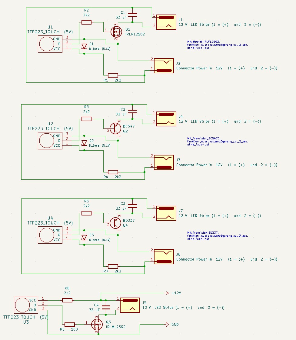

Bislang habe ich diese Schaltpläne gesteckt. Jodoch habe ich das Problem, dass ich nicht weiß
wie ich das Fade-out mit integrieren kann.
Des Weiteren ist bei beiden Schaltungen das aktuell so. das wenn der Sensor betätigt wird, die LEDs sofort an
gehen und erst nach ca. 2-3 sek (so ein art Timer) sofort aus gehen. Ich denke das es mit dem Sonsor zu tun hat weil
die bei nicht betätigung normalerweise sofort aus gehen sollte. Tut es aber nicht.
Ich habe mal hier vier Schaltpläne angehängt. Das sind die, die ich versucht habe aber leider
alle ohne Erfolg.
Ohne ELKO funktionieren die Schaltungen wie oben beschrieben. Mit ELKO geht nichts.
Ich wäre echt dankbar, wenn jemand bei dem Projekt helfen kann.

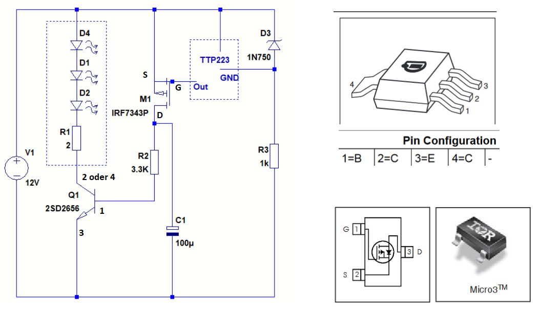

Touchsensor TTP223 mit Fade-out an LED Strip
Hallo Arif,
Machbar ist das, aber unter den gegebenen Umständen (5V TTL Ausgang des TTP223 und LED Streifen) nicht so einfach. Bei einem Mosfet ist der lineare Bereich (den man zum faden verwenden kann) extrem klein (weniger als 0.5V). Das kann mit mit eine Art "Emitterfolger" Schaltung trotzdem machen, aber das geht nicht, weil du dazu den Mosfet zwischen LED und Vorwiderstand schalte müsstest was aber mit den schon fertig verdrahteten Vorwiderständen auf dem Streifen nicht geht. Bleibt also ein Bipolartransistor mit halbwegs Leistung. Für halbwegs Leistung reicht aber der Strom des TTP223 nicht aus (nur 4mA) und für ein schnelles Einschalten muss der Kondensator auch möglichst schnell geladen werden. Geht also nur mit der 12V Versorgung. So könnte es gehen (statt dem 2SD2656 kannst du auch einen anderen NPN Transistor mit mind. 1A Belastbarkeit und möglichst hohem Hfe verwenden - mind. 300 z.B.: https://www.reichelt.de/bipolartransist ... ol_9&nbc=1; der P-Mosfet ist dagegen unkritisch.Jeder TTL kompatible geht; die Zenerdiode muss halt rund 5V haben) Fade out dauert mit den gegebenen Bauteilen etwa 2 Sekunden. In der Simulation sieht das so aus:
Hallo Borax
danke das du mir so schnell geantwortet hast.
Hab den Schaltplan soweit verstanden. Leider hab ich aktuell die beiden Bauteile (2SD2656 und IRF7343P) nicht vor Ort.
Muss sie über I-Net bestellen da wir hier sonst keine möglichkeit haben an Elektronikteile ranzukommen.
Daher habe ich den 2SD2656 durch BD237 und den IRF7343P durch IRLML2502 ersetzt. Bin mir nicht so sicher, ob
die Spefikationen der der Bauteiel miteinander kompatibel ist.
Sobald ich alles gesteckt habe und das Natzteil angeschlossen habe, ist mein Stripe sofort an, ohne das ich
den ttp223 auslöse. Bin mir nicht sicher ob das wirklich an den Bauteilen liegt. Ich denke eigentlich nicht.
Des Weiteren finde ich den IRF7343P nicht. Habe den ..7343PBF gefunden, der hat wiederum 8 Lötstellen.
Arif

Jein. Das liegt auch an der Schaltung. Du must den ttp223 'invertieren' (Lötbrücke A setzen - siehe z.B. hier: https://elektro.turanis.de/html/prj280/index.html). Sorry, hatte ich vergessen zu erwähnen. Könnte man umgehen, aber dann brauchst du noch einen Transistor mehr.Sobald ich alles gesteckt habe und das Natzteil angeschlossen habe, ist mein Stripe sofort an, ohne das ich
Was aber nicht geht ist der IRLML2502. Das ist ein N-Kanal MOSFET. Es muss aber zwingend ein P-Kanal Mosfet sein. Z.B.: IRLML 6402 (https://www.reichelt.de/mosfet-p-kanal- ... 08743.html ) Es geht aber auch jeder andere P-Kanal Mosfet mit VGS > -5V (also z.B. -4.5V) und VDS < -12V (also mind. -15V).
Den IRF7343P gibt es wohl nicht mehr. Keine Ahnung warum der in LTSpice drin ist. Der 7343PBF ist nicht geeignet (oder sagen wir mal massiv übertrieben), weil es ein Dual Mosfet ist (der enthält einen N-Kanal UND einen P-Kanal Mosfet)
Der BD237 geht, hat aber leider eine recht schwache Stromverstärkung (hFE von rund 40). Geht schon, aber damit ist der Streifen dann nicht so hell wie er sein sollte oder du reduzierst R2 von 3.3K auf 1K oder noch weniger, aber dadurch wird auch die Fade Out Zeit auf weniger als eine Sekunde verkürzt. Das ließe sich mit einem größeren Kondensator kompensieren, aber der ist dann natürlich auch voluminöser...

- TTP223_mit_Fade-Out_01.jpg (63.08 KiB) 15465 mal betrachtet
Nicht ganz. Bei dem Transistor sind Pin 2 und 4 identisch (beides Kollektor, engl. Collector, daher das 'C'). Da kannst du dir einen aussuchen (Pin 4 dient aber tatsächlich auch der Kühlung - auflöten solltest du den also auf alle Fälle, aber anschließen muss nicht unbedingt sein). Pin 1 ist Basis (den darfst du nicht weg lassen). Pin 3 ist der Emitter (nicht Basis). Beim Mosfet ist es richtig.
Hier noch mal mit Bild:
