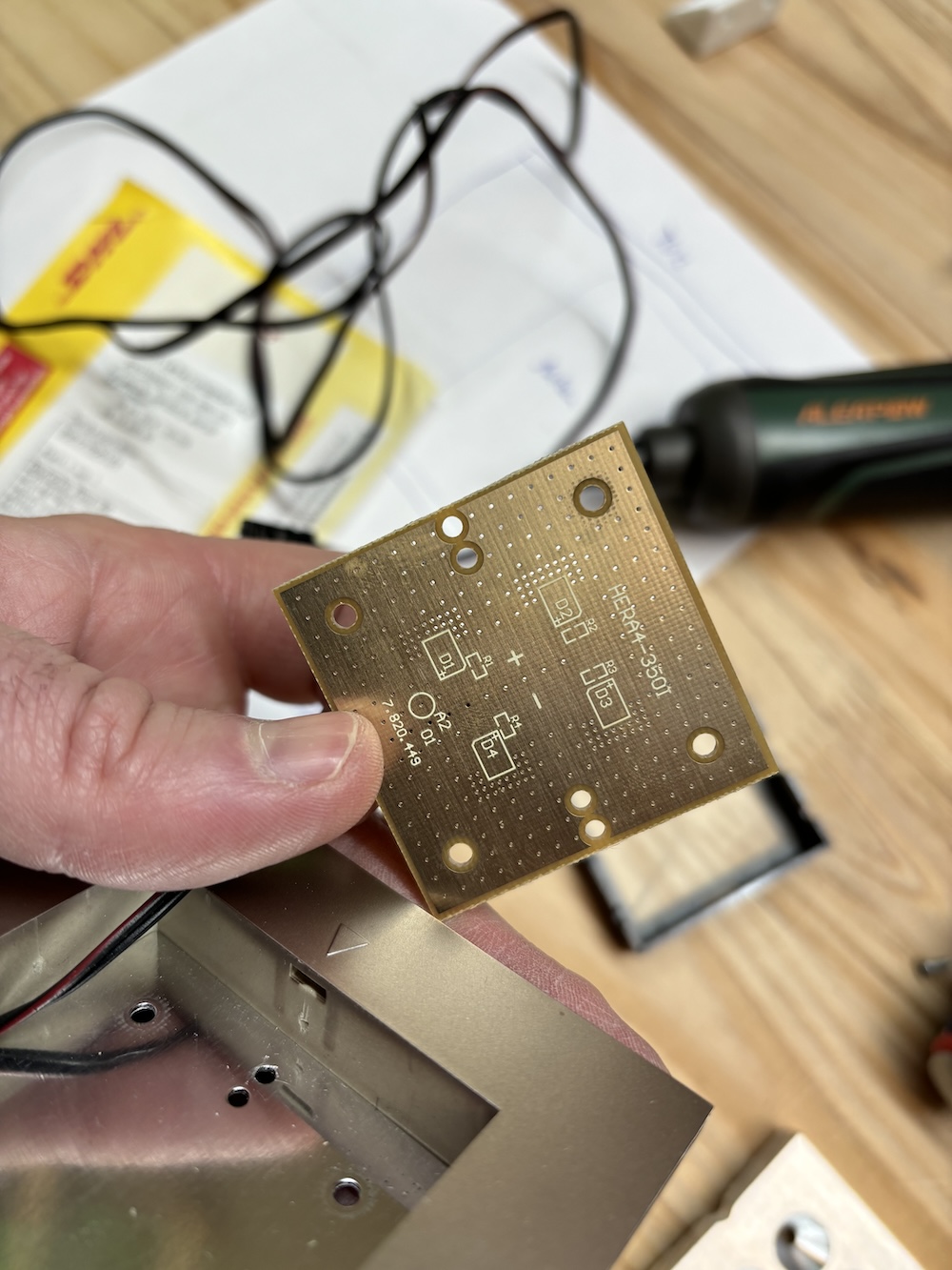

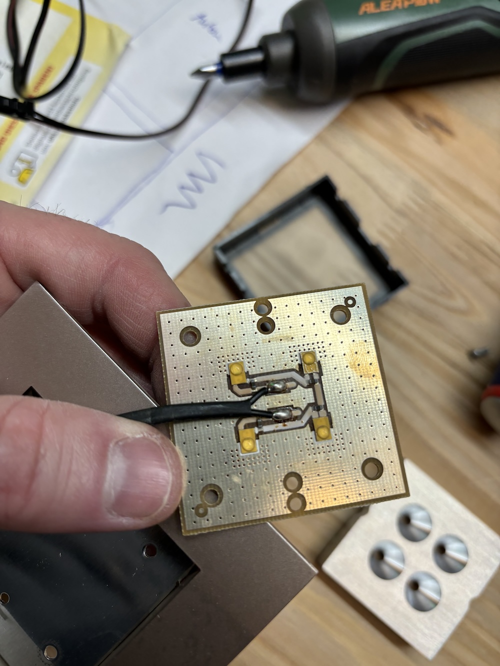

Sorry, hab natürlich vergessen das Foto anzuhängen, so macht diese Frage wirklich keinen Sinn :)
Hier die Fotos.
Di, 13.02.24, 15:49
Was steht auf dem Netzteil unter Sec für Strom und Spannung?
Edit:
und was auf den kleinen schwarzen Bauteilen auf der Platine bei den LED?

Sailor hat geschrieben: Di, 13.02.24, 15:49 Was steht auf dem Netzteil unter Sec für Strom und Spannung?
Edit:
konstant 350 mA / max. 35 V DC steht auf dem Netzteil.
Meinst du mit den schwarzen Bauteilen die kleinen Widerstände? Da steht nichts drauf, leider.
Do, 15.02.24, 09:13
Die LEDs sehen vom Formfaktor her nach Luxeon Rebel aus. So was: https://www.mouser.de/new/lumileds/phil ... uxeonRebel Dürfte aber schwierig werden die auszutauschen. Da würde ich eher versuchen die mit einer modernen COB Led zu ersetzen. So was: https://www.reichelt.de/led-cob-warmwei ... 32205.html

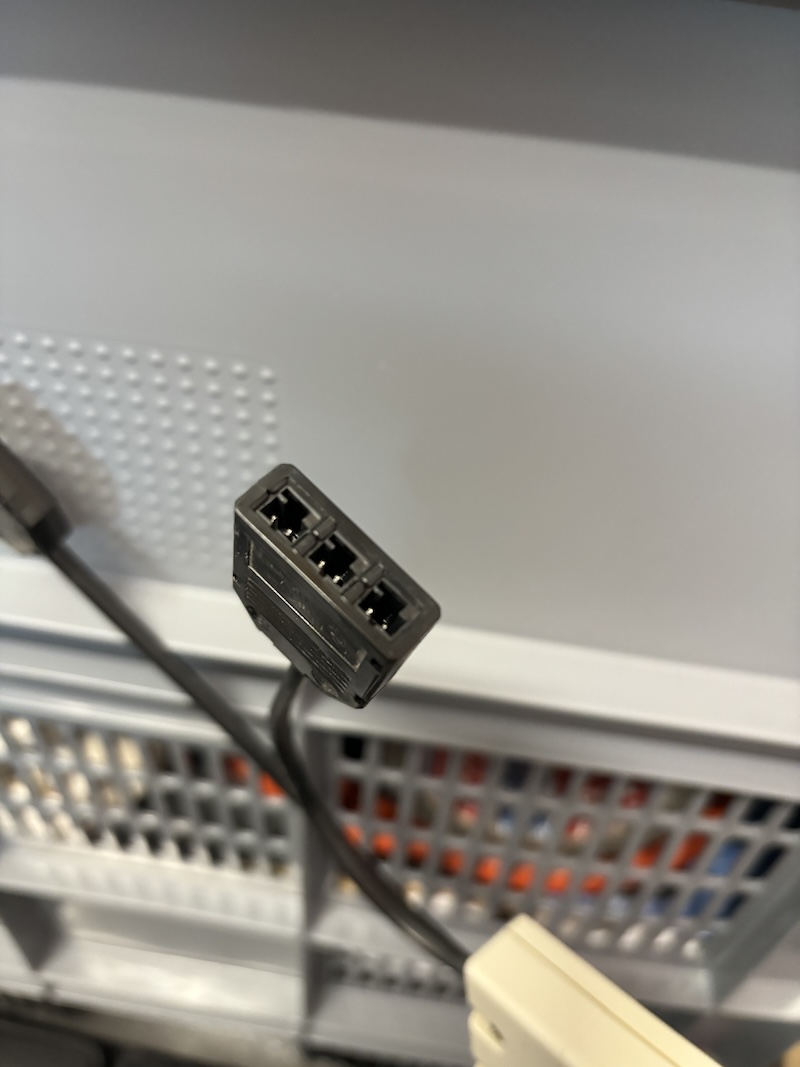

Hier die Fotos.
Mo, 26.02.24, 10:37
Das Netzteil besteht aus 2 Stromquellen. Jede liefert 350 mA und kann dabei eine Spannung von etwa 3 Volt bis etwa 27 Volt bereitstellen.
Das ergibt sich aus den Angabe "2 x 1 ... 9 x 1 Watt LED 350 mA".
Ubersetzt: 2 Kanäle mit je 3 Volt (1 LED) bis 27 Volt (9 LED) bei konstant 350 mA Strom.
Der Spannungsbereich wird dabei etwas unter 3 Volt anfangen und etwas über 27 Volt enden da über einer LED nicht exakt 3 Volt bei 350 mA abfallen, das können je nach Typ und Umgebungsbedingungen auch ca. 2,9 Volt oder ca. 3,1 Volt sein.
Wenn das Panel mit 4 LED angeschlossen ist solltest Du dort also etwa 12 Volt Gleichspannung messen wenn alle 4 leuchten.
