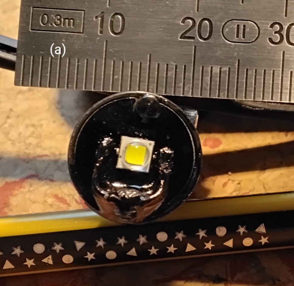

Im Anhang noch Fotos von der (a) LED der hochwertigen Lupenbrille. Was da eventuell noch an Elektronik verbaut ist weiß ich nicht. Möchte sie aus Angst vor Beschädigungen nicht weiter zerlegen. (b) ist die oben erwähnte hochleistungs LED.

2 Bauteile spielen eine Rolle: LED und Linse
Die Güte der Linse muss stimmen.
LED und Linse müssen zusammenpassen (aufeinander abgestimmt sein).
Bei einem großen Abstrahlwinkel wird eine große Fläche beleuchtet, dafür ist diese dann weniger hell.
Wird der Abstrahlwinkel zu groß, kann es zu Lichteinstreuungen ins Brillenglas kommen.
Eine High-Power-LED benötigt eine Kühlung, die abgebildete Star-Platine (b) reicht nicht aus.
Die abgegebene Wärme reduziert sich bei LED mit hohem Wirkungsgrad (Lumen pro Watt).
Damit ein herzliches Willkommen im Forum.
Di, 13.02.24, 18:07
Sailor hat geschrieben: Di, 13.02.24, 15:36 LED und Linse müssen zusammenpassen (aufeinander abgestimmt sein).
Und wenn du das günstig haben willst, schlage ich vor, eine Taschenlampe mit AAA Batterie und zB einer Cree XP-G2 zu schlachten, sprich nur den Kopf zu nutzen.
Aber vorher ausprobieren, ob die Lichtmenge genug ist.
Do, 15.02.24, 12:29
Ohne Wärmeentwicklung geht nicht. Man kann nur eine möglichst effiziente LED verwenden (>150lm/W) und die entstehende Wärme gut verteilen (mit einem Kühlkörper). Und wie Sailor und dieterr auch schon gesagt haben: Je besser das Licht fokussiert ist desto heller sieht es im Brennpunkt aus, auch wenn die Gesamtlichtmenge bei der günstigen LED mit 1,7W wahrscheinlich sogar größer ist als bei derjenigen mit 1.3 Watt. Beim Fokussieren gilt: Je kleiner die LED (leuchtende Fläche) desto besser geht das.
