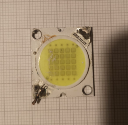

und ich bräuchte 2 dazu passende LEDs. Ich habe von der Thematik nicht wirklich eine Ahnung und weis auch nicht ob die Bezeichnung LED-Chip die richtige ist. Die alten Chips sahen wie der hier aus.

Sind die LEDs in der Lampe parallel oder in Reihe geschaltet?
Es könnten diese hier sein: https://www.digikey.de/de/products/deta ... 00/2331658
Die werden aber nicht mehr hergestellt (und sind von den Werten her auch total veraltet).

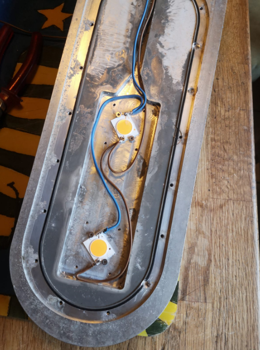

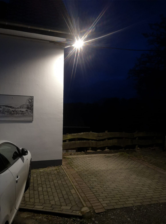

Ein letztes Dankeschön nochmal. Hier das Ergebnis:
Schönes Restwochenende und Danke!
