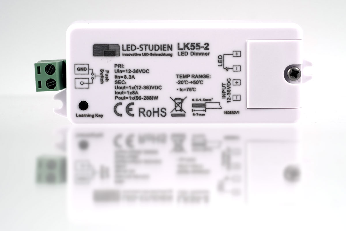

Zone 2 sind zwei voneinander getrennte Lichtflächen. Diese sind an einen LK55-2 von LED Studien angeschlossen, dieser bietet einen Kanal mit 8 Ampere. Die große Lichtfläche benötigt ~3,3A, die kleine ~0,6A.

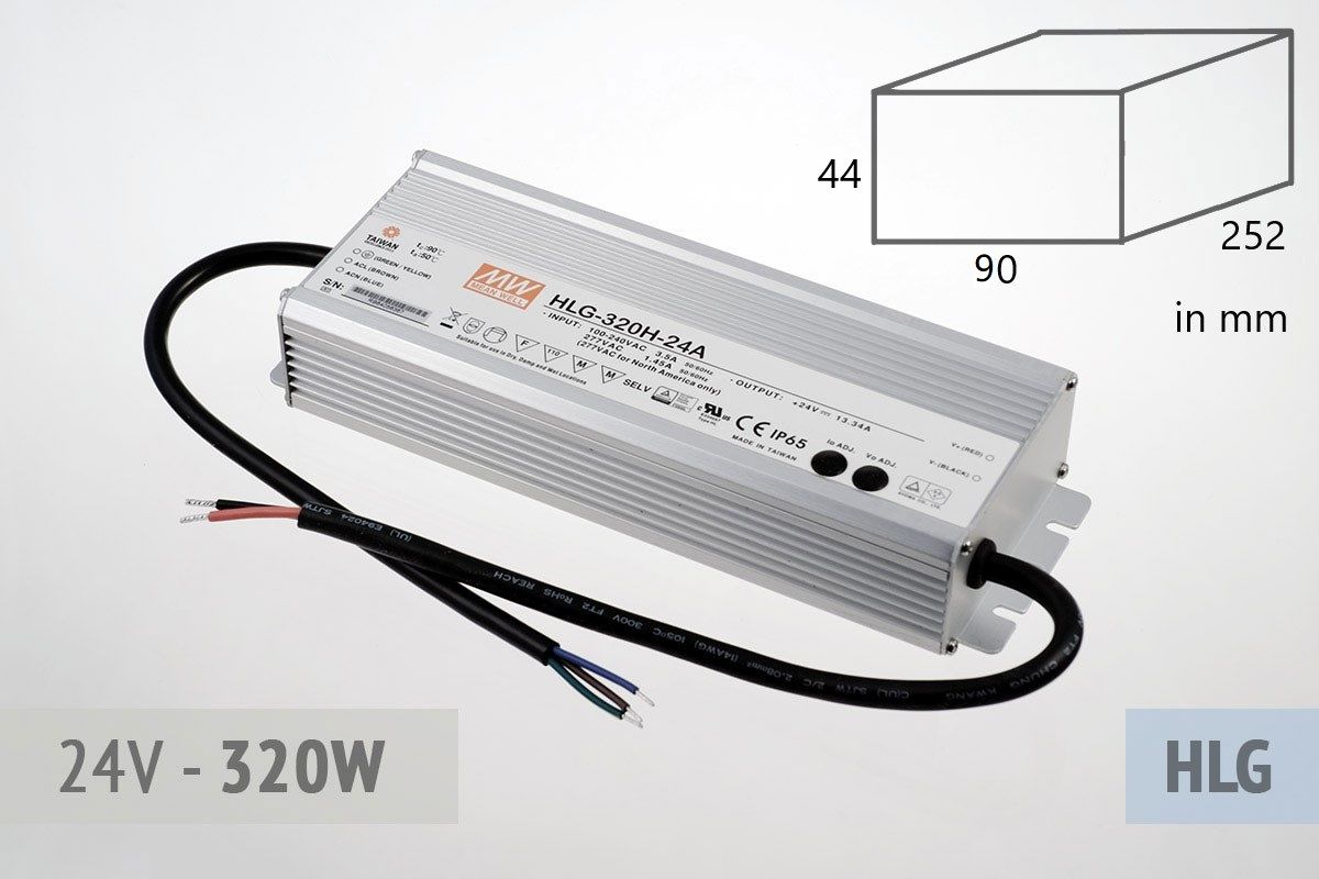

Die Stromversorgung stellt ein Meanwell HLG-320 24V her. Das LED Band ist ein 24V COB mit 10W/M, insgesamt habe ich etwas über 14m davon verbaut. Verkabelt ist alles mit mindestens 0,75mm².

Die Meanwell HLG Serie ist eigentlich sehr zuverlässig. Möglicherweise wurde das Netzteil aber zu heiß (keine Ahnung wie viel Belüftung es hinter der Decke bekommen hat). Aber ich fürchte die Decke wirst du aufmachen müssen...
Dazu muss ich sagen das Netzteil hat außer bei Volllast immer ein wahrnehmbares Fiepen von sich gegeben.
Das ist eigentlich der Grund warum wir oft die Meanwell HLG Serie empfehlen. Weil genau das eben bei dieser Serie nicht passiert. Vielleicht hast du da ein 'Montagsgerät' erwischt.

Heute hatte ich Zeit mich der Sache richtig anzunehmen, und wollte mal alles durchmessen. Zuerst Sicherung raus und rein, siehe da kurzzeitig wird es hell. Also habe ich mich einmal genauer mit den Schutzfunktionen des Netzteils befasst. Durch Neustart lässt sich der Schutzmodus verlassen.
Decke (unbeschadet :P ) geöffnet, und meine Verkabelung überprüft. Offenbar habe ich vom Netzteil zu den Controllern eine Klemme verbaut welche keinen sauberen Kontakt hergestellt hat. Klemme ersetzt, alles funktioniert wieder wie gewünscht, und das fiepen ist auch verschwunden.
