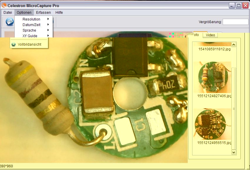

Filamentstab und Platinen sind mit dem USB-Mikroskop fotografiert. Den relativ geringen Preis des Mikroskops merkt man allerdings an der Qualität der Fotos. Die müssen grundsätzlich nachbearbeitet werden.

Hier mal als Beispiel das Originalfoto der Platine, also unbearbeitet:
Etwas zu hoher Rot-Anteil. Hat das Mikroskop-Prog. keine Anpassungsmöglichkeiten (Farbbalancierung oder ähnlich)?
Mit Irfan-View (kostenloser Bildbetrachter) bekommt man es aber auch weg. Anschließend noch etwas Kontrast - passt.

Zumal noch Platz auf der Platine gewesen wäre. Ein Bauteil (C1) wurde nämlich nicht aufgelötet.
Etwas verwunderlich ist die Größe des Kondensator im C-Netzteil.
Bei Mouser habe ich nachgeschlagen, dass SMD Typen (630V DC bzw. 250V AC) mindestens 12,8 x 10,2 mm groß sind.
Der montierte Kondensator ist aber deutlich kleiner. Wahrscheinlich nur ein 6050 (6,0 x 5,0 mm) oder ähnlich.
Da fragt man sich, ob der überhaupt dafür geeignet ist (Spannungsfestigkeit).
Datenblatt Stacked Film Capacitors (PET) (PDF, 11 Seiten, englisch)
Doch, davon gehe ich mal aus. Zumindest in der Richtung sollten sich die Konstrukteure auskennen. Ich unterstelle hierbei keinesfalls grobe Fahrlässigkeit.Da fragt man sich, ob der überhaupt dafür geeignet ist (Spannungsfestigkeit).
Dass auf solch einer Platine nicht jedes (mögliche) Bauteil bestückt ist, ist völlig normal. Vielmehr sieht es so aus, dass es verschiedene (elektrisch identische) Bestückungsmöglichkeiten gibt. Nicht abgebildet hatte ich die Rückseite der Platine (da war ja auch kein Bauteil drauf). Im Zusammenhang würde man sehen, dass C1 (nicht bestückt) und C2 (bestückt) alternativ oder gleichzeitig verwendet werden könnten (Parallelschaltung).
Dort (auf der Rückseite der Platine) wäre sogar noch die Möglichkeit vorhanden, den 47 Ohm-Widerstand alternativ in Form eines SMD-Widerstands zu bestücken.
Trotzdem:
Völlig richtig, man hätte noch einen Glättungskondensator unterbringen können. Kosten: nahezu Null. Verständnis meinerseits: ebenfalls Null.Zumal noch Platz auf der Platine gewesen wäre.
Ändert aber alles nichts daran, dass es sich um eine Fehlkonstruktion handelt - ob bewusst (Kostengründe) oder unbewusst (Unfähigkeit) sei mal dahin gestellt.
Das ist sehr wahrscheinlich ein Sicherungswiderstand (Resistor Fussible). Typisch wird dieser im Sockel des Lampengewinde (das schwarze Glas) an den mittleren Kontakt = L angeschlossen.
SMD-Sicherungen sind verhältnismäßig teuer, aber nicht viel kleiner als ein Sicherungswiderstand.
