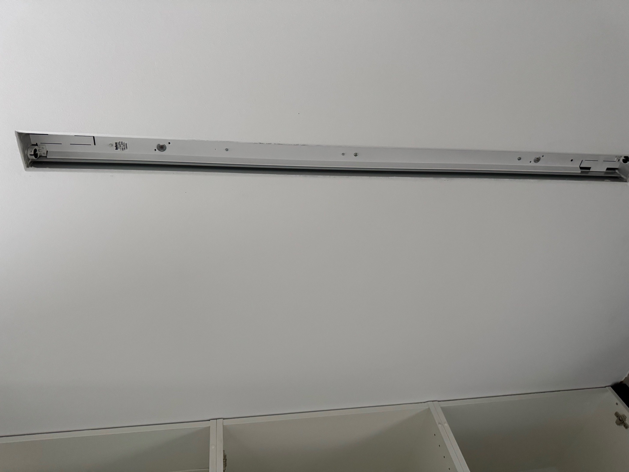

Mi, 21.05.25, 19:03
Anbei ein Bild von der Fassung

Diagonal verbaut habe ich noch nie gesehen oder davon gehört, aber das muss nichts heißen. Mit der Leuchtstofflampe funktioniert es, aber? Wie passt das denn überhaupt mit der Länge?

Vermutlich musst du die Lampe aufmachen und reinschauen wie die verdrahtet ist. Was für ein VSG verbaut ist sollte man erkennen ob mit oder ohne Starter, den sehe ich zumindest im Bild nicht.
Hier gibt es Details zu möglichen Verdrahtungen, plus auch den Hinweis was Umbau durch Fachpersonal angeht:
https://smart-mit-led.at/umruestung-leu ... ed-roehre/

Wenn die Fassung für zwei Röhren gedacht ist und nur eine diagonal eingesetzt wurde, könnte es sich um eine Tandem-Schaltung handeln.
