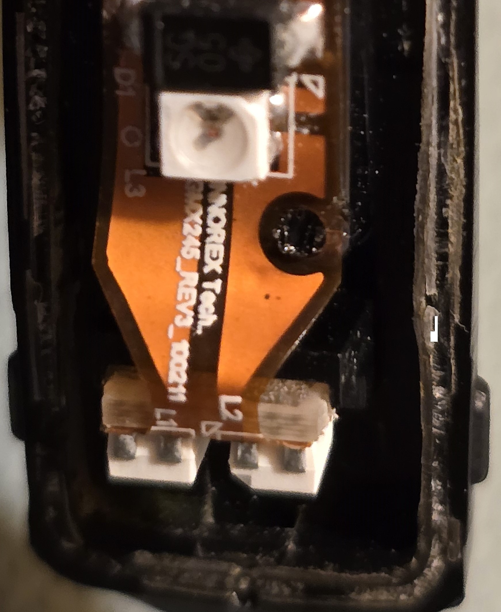

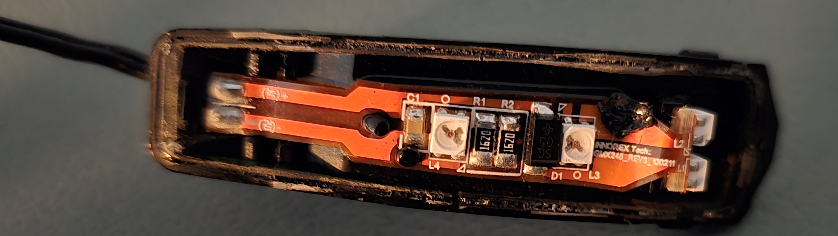

Daher bin ich auf eure Hilfe angewiesen. Es geht um einen LED Blinker im Seitenspiegel welcher nicht funktioniert.
Ich habe bereits geprüft, ob die Stromversorgung vom Auto an den Blinker gegeben ist; das passt.
Auch habe ich mit einem Diodentest die 4 LED geprüft; diese leuchten.
Die Widerstände R1 & R2 habe ich gemessen; scheinbar nur 85 OHM, jedoch ist der Wert für beide Einheiten identisch.
Rechts hinter der L3 LED war wohl eine verkohlte Stellt, diese kann ich aber nicht näher identifizieren.
Habt ihr mir weitere Tipps, was ich noch prüfen könnte oder welches Bauteil an der verkohlten Stelle war?
