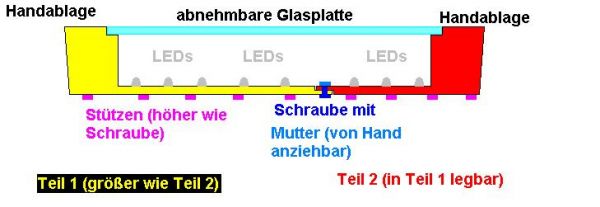

Warum willst du die Platte zweiteilen?
Bau doch einen modularen Rahmen mit Rändern, auf denen du die Platte dann auflegst.
Dann kannst du die Platte ganz lassen und bei Bedarf sogar stärker oder schwächer angeraute Platten auflegen.
Etwa so:
Berni
EDIT: Wenn du die Schnittstellen richtig abmisst, kannst du sogar die Kastenteile später geschickt ineinanderlegen und brauchst noch weniger Platz.

Die frage ist ob die Platte gleichmäßig leuchtet wenn man sie Sandstrahlt. DEnn die Lichtenergie wird ja dann schon am rand gebrochen und kommt so nicht mehr in die mitte ...
Modular: Willst du das dann auch z.b. im Zug benutzen können oder nur zum Transportieren verkleinern? und wie schnell oder lang darf der auf/abbau dauern ?
Ich denke das man mit K2s von hinten besser dran ist als mit der Beleuchtung von der Seite. Das dann noch Modular aufgebaut und es ist auch Transportfähig.
Ebenso denke ich wenn du es wirklich Flach machen willst, der Batterie betrieb ziemlich unmöglich wird ohne externen Batterie kasten.
Die Elektronik würde ich extern machen da du dann mehr Platz hast das dann mit einem 1-3m langen Kabel an den kasten anschließen kannst...
In der Elektronik Box würde ich dann eine KSQ verbauen und evt. das Batterie fach wobei batterien und K2 nicht Lange (Zeitlich) halten da sie relativ viel strom verbrauchen im Vergleich zu 5mm LEDs.
Ebenso denke ich wenn du K2 nimmst wäre ein Alu boden Praktisch da du dann nicht unbedingt noch Kühlkörper brauchst. Wenn dann noch die Seiten-Wände auch aus Alu sind sollte das denke ich reichen wenn sie richtig verbunden sind ( boden-Seitenwände)

Schöne Überlegung *gg*
Die Platte wird denk ich am Ehesten noch vollständig ausgeleuchtet, wenn man sie sandstrahlt.
Alles andere würde zu (noch stärkeren) Ungleichmäßigkeiten führen.
In welche Mitte soll das Licht kommen?
Redest du da von einer seitlichen Beleuchtung?
Die Variante ist ja eh nicht Modulformgeeignet und von unten kann man dem entgegenwirken, wenn man in die Mitte auch eine K2 setzt.
Das mit dem externen Elektronikkasten finde ich eine gute Lösung, zumal du dann auch einen teureren Akku verbauen könntest (größer), mit dem die K2s auch recht lange leuchten sollten.
Und wenn er mal leer gehen sollte, gibts ja immer noch die Handkurbeldynamos :lol:
Vielleicht ist die Kühlung noch effektiver bzw sicherer, wenn du eine dünne Stahlverstrebung nimmst, auf die Unterseite eine Aluplatte klebst und auf die Innenseite des Kastens eine Kupferplatte.
Genau da, wo die K2 aufliegt, kannst du sogar noch Platz in der Verstrebung lassen und ein Kupferblock als Verbindung zwischen Alu und Kupferplatte positionieren.
Berni
