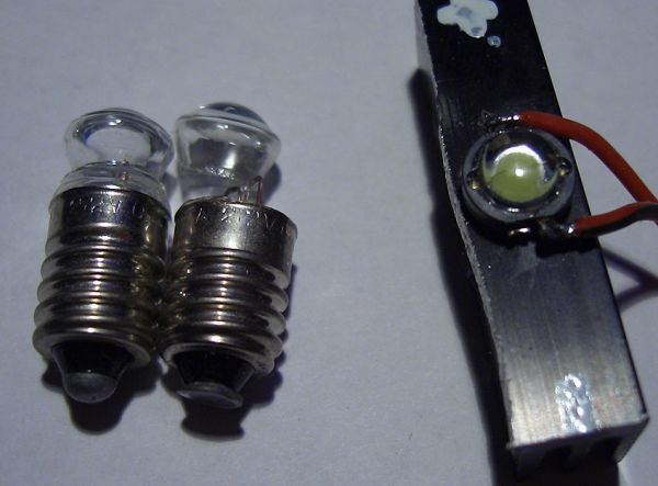

Hab hier mal was besonderes, die Symbiose aus einer modernen Luxeon 1W LED und
einer altmodischen Glühbirne.
Wie kam es dazu ?
Tja, ich hab hier eine neuwertige BW Taschenlampe rumliegen und dachte mir es
wäre zu schade sie wegen ihrer altmodischen technik zu verschrotten.
Da ich noch eine 1W Luxeon mit abgebrochenen Beinchen hatte,
aber keinen Reflektor, der auch garnich passen würdem hab ich einfach den
Teil der Glühbirne mit der Linse oben drauf abgetrennt und auf der Luxeon
befestigt - geht mit einer Diamanttrennscheibe ganz gut.
Sie ist nun um ein vielfaches heller, leuchte gleichmässig aus und das dank
der Linse auch auf einige meter noch.
Und das beste, dafür reichen gerade einmal 80mA !
Verbaut werden dann noch 2500mAh Mignon Akkus von Sanyo,
dürfte klar sein das man damit so schnell nicht im dunkeln steht :wink:

Sehr schön, so kommt man günstig an eine vernünftige Optik :mrgreen:
Vielen Dank,
Gruß Hans

sehr schön
funktioniert vllt auch bei ner maglite
kann man die konstruktion von dir auch mit nem reflektor der maglite verwenden (von punkt auf flutlicht)
MfG Sasa_xTc

Echt Cool gemacht ...
Aber noch ne Frage hast du die Optik dann auf Led geklebt ??
Also auf die Linse der Led :P ???

Hm - glaube nein.
Diese Konstruktion ist auch nicht optimal, hab die Luxeon einfach so platziert
das sie ungefähr da sitzt wo der Glühdraht vorher war.
Die Linse verbessert den Abstrahlwinkel zwar um mehrfaches in Hinsicht auf die
Reichweite, aber diese Linse ist nicht für die Luxeons optimiert.
Bei einer Maglite müsstest Du mit einer sideemitting Luxeon bessere Ergebnisse
erzielen können, der Reflektor ist auch bei meiner Lamp relativ nutzlos.
Eventuell kann man durch bemalen der innenseite des Glasaufsatzes mit Silberfarbe
die Effektivität erhöhen.
Teilweise ging es aber auch nur darum das Originalaussehen der Lampe zu erhalten,
ansonsten würde ich einen originalreflektor jederzeit vorziehen.
mfg, JM

mir gehts darum strom zu sparen wenns denn mindestens die gleiche leistung bringt wie vorher
und zum anderen darum das ich bei meiner 3D-cell nicht auf die punkt und flutlicht funktion verzichten muß
