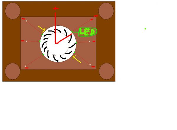

Ein Holzkasten der etwa 5 cm hoch. Er besteht aus 2 Platten. In die obere habe ich in der mitte eine aussparung von 20x20cm ausgesägt.Die Platte ist 30x30cm. An die Ecken habe ich noch 4 aussparungen für kleine Gläser gebohrt.In die Aussparung in der mitte kommt ein kleiner 12V Lüfter, dieser wurde an die untere Platte geklebt.durch langes überlegen habe ich eine Möglichkeit gefunden strom auf den Ventilator zu leiten.(er läuft über eine eigene Stromquelle) Durch diesen Leiter soll dann eine Verbindung geschafft werden, sodass wenn der Lüfter sich dreht verschiedene LED kurz aufblinken wenn der Verbindungskontakt ein leiter berührt.(uI ich hoffe jeder versteht mein Gedanken)
Hier mal ein Bild zum besser Vorstellen
Die schwarzen Schaufeln sollen den Lüfter darstellen.Die grünen Punkte LEDs.Der dicke Rote strich ist ein kabel das auf den Lüfter geführt wird. es kommt senkrecht von oben.
Wenn der Lüfter sich nun dreht, streift ein Kontakt an einem anderen Kontakt der zur LED führt( ist hier quasi schon Kontakt und LED in einem, die LED ist weiter davon entfehrnt), welche dann kurz aufleuten sollte. so geht das auch mit den restlichen 5.
Die Idee war dass auf knopfdruck der Lüfter anfängt seine runden zu drehen und immer an einem kontakt streift sodass die dazugehörige LED kurz aufleutet. Wenn man nun den Schalter ein 2mal betätigt hört der Lüfter auf sich zu drehen und bei einem Kontakt bleibt er stehen und diese eine LED leuchtet.(->Roulette) darüber liegt dann ein Spielfeld wo dann durch die LED eine aufgabe beleutet werden soll.
DIE FRAGE: hat jemand eine Idee wie man
>den Schleifkontakt bauen könnte?
>aus was den dünnen schwarzen Kreis der den Lüfter umgibt bauen könnte?
das Problem ist, wenn ein zu hoher wiederstand zwischen den beiden Schleifkontakten ist, dass der lüfter nur sehr langsom oder gar nicht mehr dreht....
Ich hoffe jemand kann mir helfen und freue mich jetzt schon über eure Vorschläge.....

ich würd mir den pfeil aus dünem sperrholz bauen
und solche mini taster benutzen dazu müsstest du löcher in dein brett machen und die wippe nach oben hin sichtbar machen damit der pfeil dran schleifen kan und die wippe nach untern drücken kann
der wird dan ganz normal angeschlossen wie ein noramles schalter
so würde dan immer die led leuchten wo der pfeil grad ist
nur dazu musst du nen ziemlich starken lüfter haben
den lüfter würd ich dan über ein druck taster steuern
solange man drückt solange dreht sichs dan und wen man losläst wirds immer langsamer und es bleibt irgendwo stehen

nimm nen kleinen magneten den du bündig zwischen 2 lüfterschaufeln klebst.
dann nimmst du einfach reedkontakte die immer wenn der magnet vorbeirauscht schließen dann hast du nichtmal nen reibungswiderstand.
um einer evtl. unwucht vorzubeugen (was das leben des lüfters verlängert) baust du genau gegenüber des magneten entweder noch einen magneten oder ein stück blei oder was auch immer so schwer ist wie der erste magnet.

zum Kippschaltersystem: es ist halt das problem mit der reibung....denke nicht das das dann no funzt....aber gute idee.....
en lüfter hab i scho is en relativ kleiner aber hat bei meiner jetzigen idee gehalten...das mit dem magnet finde ich am besten....wo kann man das passende zubehör kaufen?

und dan immer 3 leds in reihe mit einem widerstand
hält wesentlich länger als ein 9V block
zum kippschalter
des wird aufjedenfal funktionieren warum den auch nicht dein pfeil drückt die wippe immer nach unten
wen er vorbeifährt und dan leuchtets
was soll den da mit der reibung sein
fals du es mit magneten machen solltest
empfehl ich dir neodym magneten sind die stärksten die es gibt
gibts bei ebay massig und auch billig

also ein reedkontakt schließt immer dann wenn er in ein magnetfeld kommt
sogesehen ein berührungsloser schalter auf ca. 10mm jenachdem wie stark der magnet ist

ok jetzt...danke für die seite... heißt ja soviel wie wenn der magnet vorbeirauscht berühren sich die beiden Zungen und der stromkreis ist geschlossen... danach öffnen sich die zungen sofort wieder....kann es sein dass beide auf einmal schließen weil sie zu nah beisammen sind? würde es auch durch die hülle eines lüfters gehen also diese eckige plastik gehäuse drumherum oder müsste man das abmachen?
Sasa_xTc
Beiträge: 164
Registriert: Di, 02.01.07, 16:12
Mo, 15.01.07, 21:28
nimm den reedkontakt im unteren pollin link der hat nur 1 kontakt reicht für jeweils 1 led
die lüfterschaufel des lüfters den ich grade griffbereit hatte haben einen abstand von 10mm
soein magnet in der größe 10x10mm (http://www.supermagnete.de/magnets.php?group=cubes)hat eine tragkraft von ca. 1000g das reicht allemal um auch durch ein plastikgehäuse des lüfters zu wirken und den kontakt zu schließen
MfG Sasa_xTc
