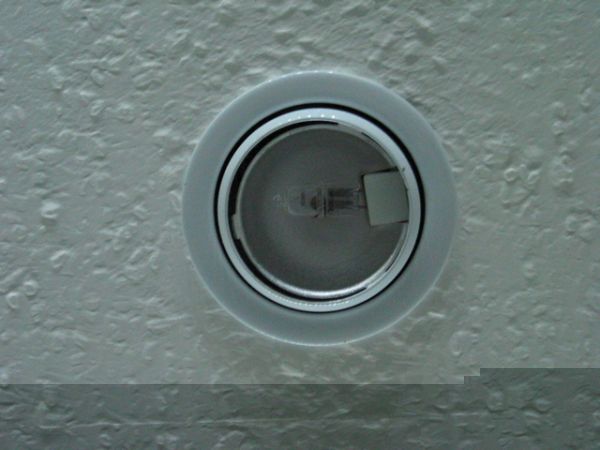

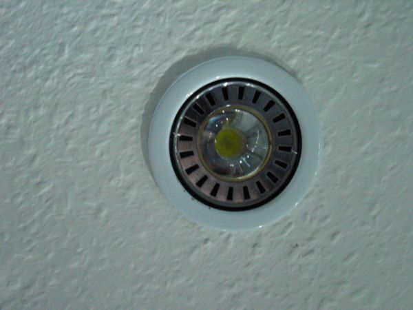

so sehn sie aus ohne Strom...

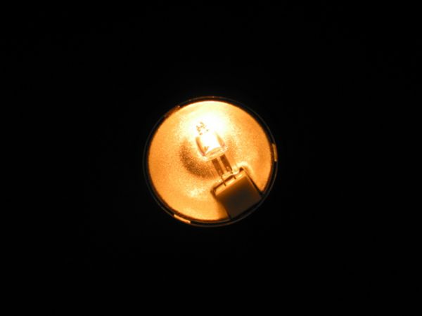

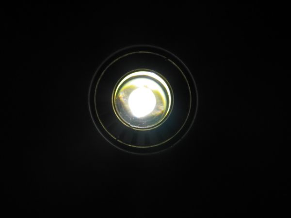

so direkt reingehalten (gleiche Belichtung zwischen beiden)

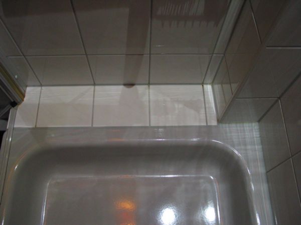

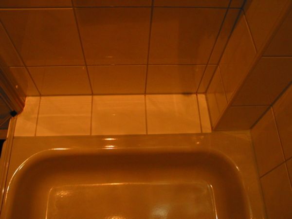

und so die unten in der Duschwanne/Wand ankommende Helligkeit:
(Ich hab die Halogen-Lampe "abgehangen", um den Spot nicht aus der Decke ziehen zu müssen, daher der gelbe Fleck in der Duschwanne)
Subjektiver Eindruck: der PowerSpot ist geringfügig heller als der 20W Halogen-Spot, allerdings strahlt er auch nicht ganz so breit wie der Halogen-Spot.
Meines Erachtens aber als Ersatz für 20W Halogen voll tauglich.
Unschön beim PowerSpot ist die durch die Linse verursachte chromatische Aberration, d.h. es tritt ein Farbfehler am Lichkegelrand auf.
Der fällt bei meinem Verwendungszweck aber nicht ins Gewicht und wird durch die 4 Spots ein wenig ausgeglichen.
