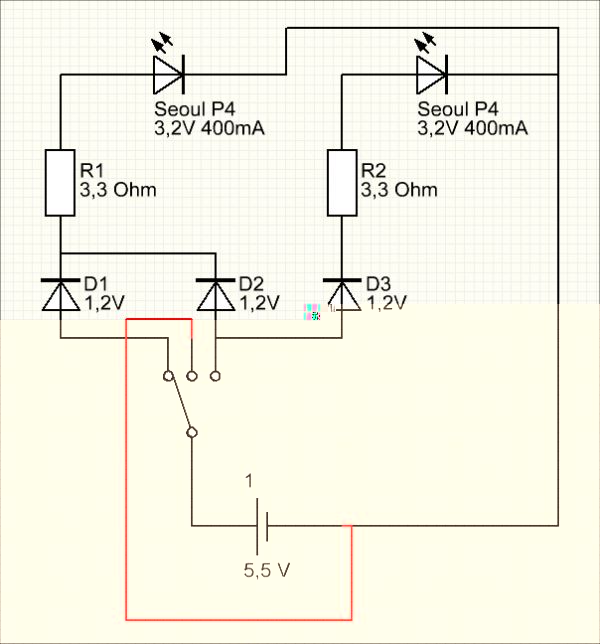

Also ersmal, ich hab von Dioden keine Ahnung ;) Weiss nur das Sie in der einen Richtung sperren ;)
Ich möchte eine Schaltplan aufbauen like this:
LED 1 und LED 2 sind jeweils ein p4 Emitter, Stromquelle sind 2 x (4 xMignonzellen) parallel geschaltet.
Zur Verfügung stehen somit circa 5,5 V. Was für Dioden kann ich denn benutzen? (Kleine Bedingung, sollten beim Reichelt bestellbar sein). Betreiben wollte ich die p4 bei 350 mA damit die Akkus länger halten. Können aber auch 400 oder so sein. Will Sie nur nicht unter Volllast laufen lassen ;)
Irgendwie hat sich herauskristallisiert, dass ich wohl eine Diode mit kleiner Durchlassspannung brauche.
Die Widerstände würden sich dadurch mit der Durchlassspannung ändern.
Daher, welche Diode kann ich verwenden? Und wie heisst sie? Und welche Durchlassspannung hat sie?
Hoffe ihr könnt mir helfen.

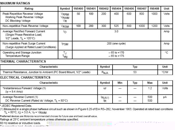

Wie sieht es mit dieser Diode hier aus??
DIODE 1 N 5400
Hab ich das richtig verstanden? Die 5400 verträgt 50 V und 3A und hat eine Durchlassspannung von 1,2V?
Ist es im schaltplan dann alles richtig ausgerechnet??

Die Annahme ist falsch. Die 1,2 Volt ist die Vorwärtsspannung bei dem angegebenen Strom. Die Diode darf aber im Gleichstrombereich nur mit maximal 3 Ampere belastet werden! Die Uf ist aber bei diesem Strom kleiner.
Besser ist eine Schottky-Diode, 2. Wahl wäre eine Silizium-Standard-Diode mit einer Uf von rd. 0,7 Volt.

Mi, 07.02.07, 15:14
Also dann hätte ich 3,2+0,9 eine 4,1V und den Rest müsste ich dann per Widerstand verbrannten?
Mi, 07.02.07, 15:22
So ist es, statt der 1,2 Volt in Deiner letzten Zeichnung sind die 0,9 Volt einzusetzen.
Wenn Du Dir auf der Conrad-Seite das Datenblatt ansiehst, kannst Du auch den Verlauf der UF bei den unterschiedlichen Strömen und Temperaturen ansehen.
