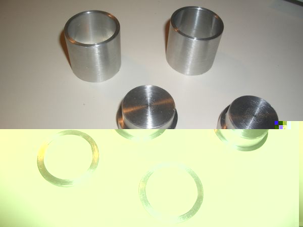

Do, 08.02.07, 18:42
So damit endlich die Unklarheiten weg kommen ;)
Hier nun meine Lampe ;) noch in Einzelteilen ;)
und so soll es befestigt werden ;)
DnM
Beiträge: 1118
Wohnort: Bonn
Do, 08.02.07, 19:06
ja das is ja wirklich schick gute umsetzung hätt ich auch gern
Do, 08.02.07, 19:11
Jop wirklich sehr schön umgesetzt 2Fast.
2fast
Beiträge: 757
Wohnort: bei Stuttgart
Do, 08.02.07, 19:59
danke an euch zwei...
das freut man sich doch gleich nochmals mehr ;) *fg*
Sodela werd sie mal lackieren gehen ;)
