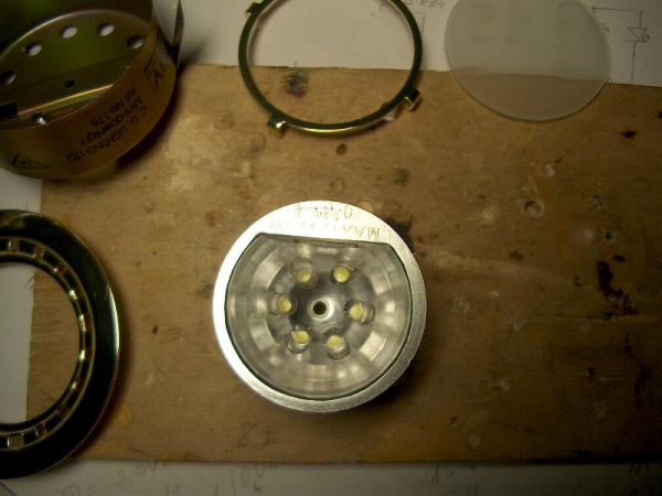

Hier auf dem Bild sieht man die 0,5 Watt Leds im eingebauten Zustand.

Also 3 P4 bei 900mA sind auf jeden Fall Heller als die fünf 0,5W LEDs!
Grob geschätzt rund 10 mal so hell. Bei 15 Lumen pro 0,%W LED, was schon sehr hoch gesetzt ist kommste auf 75 Lumen mit den 30 P4 dürften es locker 600 Lumen sein!
bei 900mA sind es übrugends keine 1W LEDs mehr sondern ca. 2,5W bis 3W Pro LED

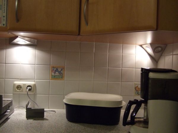

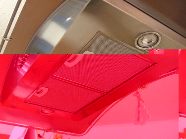

Also hier ist die Einbausituation.
Die Lampen für die Arbeitsfläche sind Metall"winkel" die eigentlich sehr gut Wärme abführen.
Da sind die gleichen Lampenfassungen wie im Beitrag von Sailor drin.
Sollte es wirklich reichen eine Led pro Fassung einzubauen?
Da meine Frau ziemlich energisch gegen meine letzten LED-Versuche gewettert hat, werde ich vielleicht 2 einbauen ;-) .
In die Dunstabzugshaubenheizung werd ich nur eine pro Fassung reindübbeln, da sollte die Wärmeabfuhr auch kein Problem darstellen (alles aus Alu oder Blech, kein Niro)

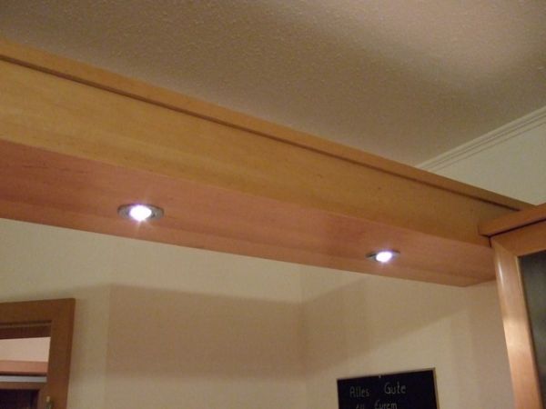

Das dritte Objekt der Begierde sind 3 Leds im Bar-Beleuchtungs-Holztram (innen hohl)

N3O
Beiträge: 146
Do, 22.02.07, 19:24
Schaut echt super aus.
Aber sag mal wird man da nicht irgenwie blind wenn man ab und zu reinschaut??? denn die P4 LEDs sind ja dann doch ziemlich hell???
Wie viel hat dir denn der ganze Spaß gekostet und Wie lange hast du denn daran gesessen?
Gruß NEO

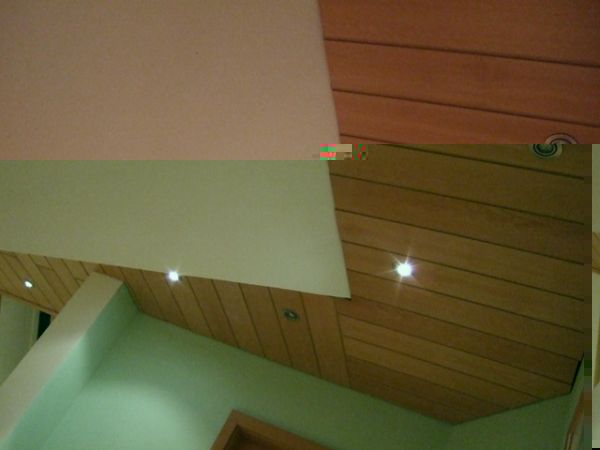

Do, 22.02.07, 19:26

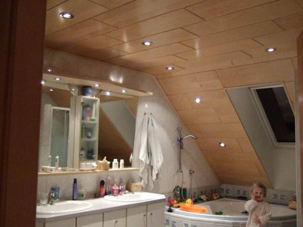

nachdem mir meine Tochter beim rasieren geholfen hat .....
hab ich mir gleich überlegt was ich mit meinen Jugendsünden im Bad und im Vorzimmer mache....
Der Dateianhang 1506_Einbausituation4_1.jpg existiert nicht mehr.
Da müssten doch eigentlich diese hier reinpassen, ohne Umbau.

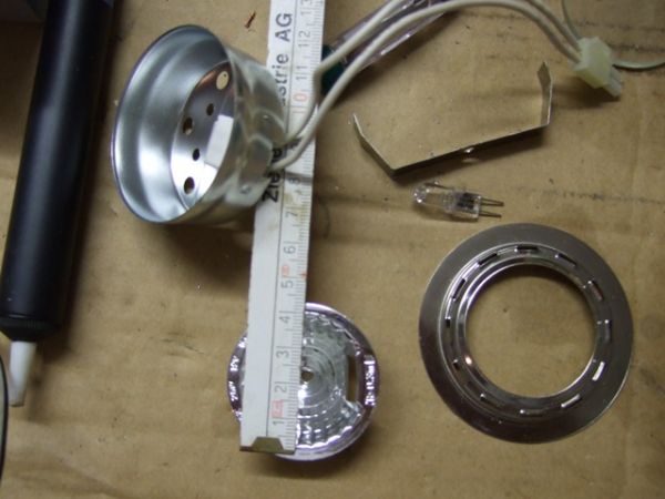

Aber jetzt zurück zum Thema, ich hab mal einen Pot ausgebaut und zerlegt.
Hier sieht man die Situation:
Also wenn ich mit einer Led auskomme, wird im Reflektor hinten ein entsprechendes Loch gebohrt.
Die P4 kann ich in den Topf ans Metall kleben (klebende Wärmeleitpaste).
Der Reflektor zentriert sich durch die Glasscheibe und die Sockelaussparung der Halolampe dann von selbst (so er will).

[OT]
ät NEO (N3O): ich hab noch nicht umgebaut, ich muss erst die Leds bestellen.
Daher hier meine Posts, damit ich weiss wieviele P4s ich brauche (so billig sind die auch wieder nicht).
ät alexStyles: Tupperware rulez :lol:

Do, 22.02.07, 20:10
Aber immerhin ein schickes Bad! Wenn man jetzt die Strahler auf Seoul Z-Led P4 umbaut, dann wird das schön hell und dazu noch stromsparend!!
Zusätzlich könntest du eine bunte Led-Leiste an einer Wand im Bad anbringen! Sieht dort nämlich super aus!
Der Nachteil ist, dass man länger badet, als wie man Zeit hätte!

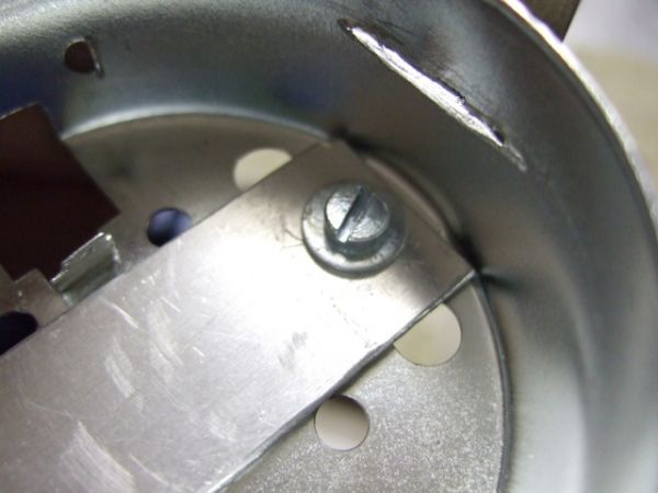

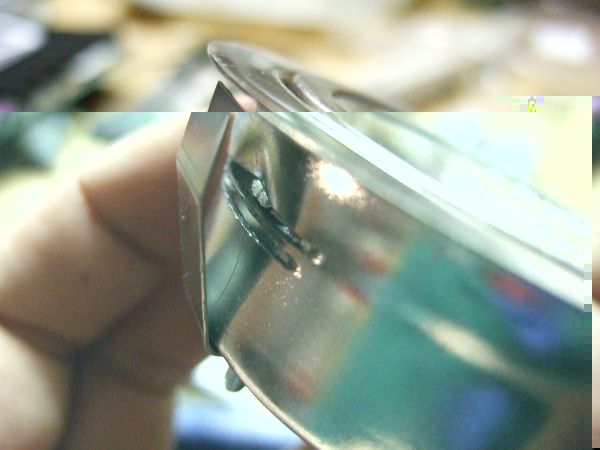

Sa, 24.02.07, 17:02
Hi again,
also Frau und Kinder ausser Haus,
Hausmannarbeit erledigt, was mach ich mit der restlichen Freizeit?
Naja, Vorbereitung auf die P4s.

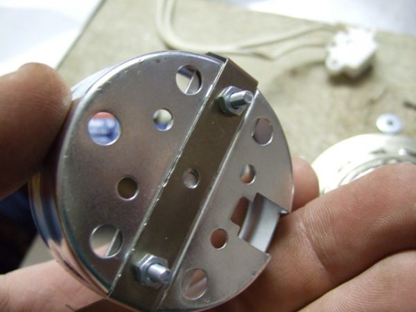

1. Wie befestige ich den "Haltebügel" mit dem der Pot im Rahmen hält?
- 2 Löcher sind schon im Topfboden und im Bügel sind sie gleich gebohrt.
2. Sailors Tipp mit der Aluplatte.
- 20x50mm Aluplättchen ausgeschnitten und ebenfalls die 2 Bohrungen rein.
3. Wie hält der Vorderteil mit Reflektor, Glasscheibe, Haltering am Topf?

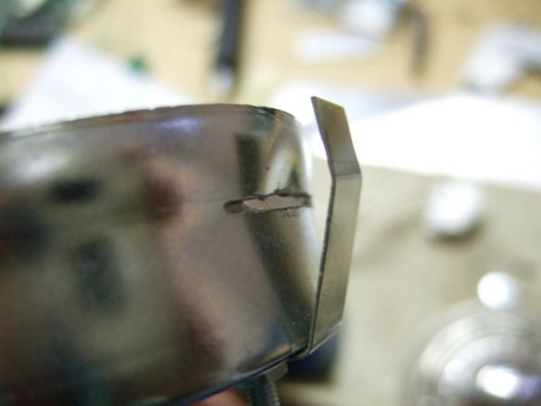

- 6mm von der Topfoberkante mit der Säge 2 Gegenüberliegende Schlitze rein,
und diese etwas reinbiegen.

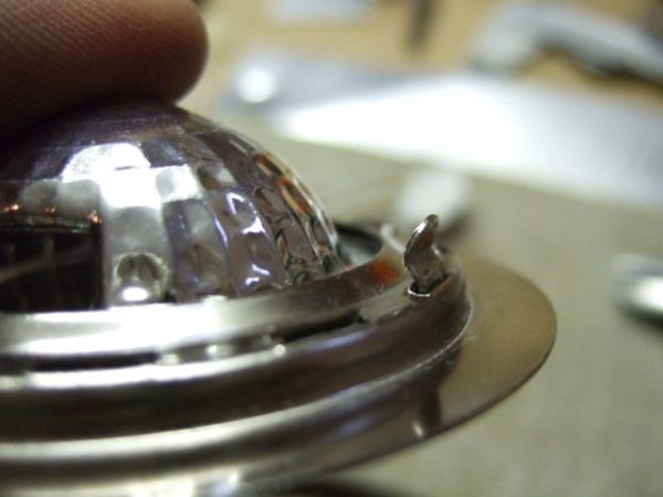

Jetzt kann man den zusammengesteckten Vorderteil wie einen "Bajonetverschluss" reinstecken und durch verdrehen fixieren.
Hier die Tatortfotos:
Hier der "richtige" 6mm von Topfoberkante gemachte Schlitz, mit Zange reingebogen.
Ansicht von Innen mit Aluplättchen.
So siehts jetzt von aussen aus.
Hier sieht man die "Fixier"-Dinger die die Glasplatte, Haltering, Reflektor zusammenhalten.
Und hier sieht man den aus versehen auf 7,5mm und dann auf 6mm gemachten Schlitz mit "eingerasteten" Haken.

die P4s sind da.
Also zur Helligkeit :shock: :shock: :shock: !!!
Ich hab hier zwei Vergleichsfotos.
Belichtungszeiten hab ich drunter geschrieben.
Auslöser: 1/64 Sek.
Blende: F/2,8
Brennweite: 8mm
Belichtungszeit: 1/60 Sek.
Auslöser: 1/127 Sek.
Blende: F/2,8
Brennweite: 8mm
Belichtungszeit: 1/120 Sek.

Mi, 28.02.07, 10:27
Damit setzt Du die Reihe der Beweise erfolgreich fort, die wir in den letzten Wochen geführt haben:
LED´s sind den Glühbirnen und den Halos bei der Beleuchtung von Arbeitsflächen schon heute weit überlegen!
Mit bedeutend weniger Energieeinsatz bedeutend mehr Licht im Arbeitsbereich. Nun bin ich gespannt auf das Ergebnis des Gesamtprojektes!
Warum Du unbedingt eine Konstantstromquelle einbauen möchtest, verstehe ich nicht, da die P4 im 700 mA-Betrieb nicht empfindlich auf Schwankungen reagiert. Immerhin hast Du noch 300 mA "Reserve".
Ich würde Dir eher diese Schaltung vorschlagen:
(Beispiel an 12 Volt, mit einem auf 10 Volt stabilisierten Netzteil wäre die Effiktivtät natürlich höher.)
Damit hättest Du einen Zwei-Stufen-Dimmer und bei voller Leistung eine Entlastung des Vorwiderstandes durch die Parallelschaltung.
Wenn Du den Strom durch die LED-Schaltung im Betrieb messen willst, lies Dir mal den unter 2 beschriebenen Weg durch: http://www.lumitronixforum.de/viewtopic.php?t=2091.
Zur Vollständigkeit noch eine Frage: Welche Leistung hatte die Dunstabzugshaube vor der Umrüstung, 40 Watt Halo?
