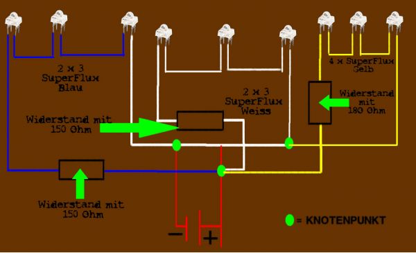

Noch eine Frage zu einer Schaltung.
Diesesmal sollten die Widerstände stimmen.
Aber dieses mal möchte ich die SuperFlux Led`s verwenden.
Dieser Schaltplan ist bestimmt ???

Nee , ich brauchs aber für 12V.
Warum gerade die gelben - die überlastet werden - ich dachte eher an die weissen.
Und wie wärs mit der gleichen Schaltung nur eine BLAUE un eine Weissse LED weniger - könnte dann ja auch den Widerstand zwischen den LEDs weglassen.
- Sailor
- Moderator
- Beiträge: 9427
Wieso machst Du die Widerstände zwischen die LED´s?
Einfach immer Dreierreihen mit einem Widerstand, mit Plus und Minus verbinden und fertig.
Mit dem Widerstand zwischen den Reihen schaltest Du diese Dreierreihen in Serie statt parallel.

Tät es so gehen ???
- Neo
- Auserwählter
- Beiträge: 2631
- Wohnort: hessen-wisbaden
ne immer noch nich
3 in einer reihe das bedeutet 3 LEDs also soviel X X X (steht jewals für eine LED )
kannst jetzt die Anzahl der X zählen und mit der deiner LEDs vergleichen (die X in der Zeile nicht mit zählen )

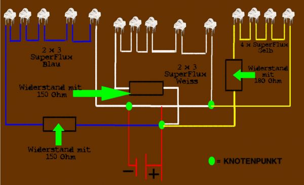

Ja , hab das mit den 3 X verstanden . Mein Post hat sich nur mit dem von Sailor überschnitten.#
Hier nun der fertige ??? Schaltplan

Wie jetzt ???
Sind doch nur jeweils
3 blaue
3 weisse
3 gelbe
3 blaue
3 weisse
3 gelbe
- Jack Bauer
- Super-User
- Beiträge: 77
- Registriert: So, 11.02.07, 11:31
- Wohnort: Ebersbach
Jetzt sehe ich nur noch Bäume die leuchten
Ok - in der Zeichnung ist der Text falsch hab vergessen - diesen zu entfernen.
Aber richtig sind die LEDs und da sind jeweils immer nur 3 Stück .
Also wo muss ich dann die 2 Reihe anschliessen ???
sorry - bin wirklich garade durch den Wind
- Jack Bauer
- Super-User
- Beiträge: 77
Ah - ich glaub ich hab die Lösung...
Ich muß diese Schaltung wie auf meiner Zeichnung 2 mal bauen - dann habe ich ja von jeden SuperFlux Leds 6 Stück
richtig - oder liege ich schon wieder falsch ?

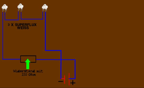

Ich bin`s schon wieder ...
Irgendwie funktioniert die Superflux Schaltung nicht ...
Erstens...
1. habe ich alles wie auf der Schaltung zu sehen installiert/verlötet.
2. sind mir alle 3 gelben Superflux LED`s durchgeknallt
Zweitens...
1. habe ich dieses mal nur 3 Superflux LED`s (gelbe) in Reihe geschaltet - alle durchgeknallt (war ganz schön erschrocken)
Drittens...
1. So schnell geb ich ja nicht auf , auch wenn mittlerweile 6 teure gelbe Superflux Led`s hinüber sind
2. habe ich die Schaltung nun mit 3 weissen Superflux LED`s aufgebaut (siehe auch Bild) aber es leuchten keine LED`s . Die LED`s sind diesesmal aber alle ganz geblieben und funktionieren (noch). Dennoch leuchtet keine einzige auf.
Habe die LED`s auf einer Lochraster Platine verlötet - nur als Hinweis.
Also wo liegt denn hier der Fehler ???
Zur Not , gehe ich den komplizierteren Weg, das heist, ich verlöte jede einzelne Superflux mit kabel und einem passendem Wiederstand und klemme dann alle Kabel über eine Listerklemme an.
Weil langsam wird`s auch teuer - wenn jedesmal die Superflux LED`s verbraten. Komisch auch , das es nur die gelben waren , die durchgeknallt sind. Naja , zwei oder drei gelbe hab ich noch - kann also noch nen bisle Feuerwerk machen

Zuerst zu den gelben Superflux:
Warum malst Du so schöne Bildchen von der Verschaltung der LED´s und baust dann die Schaltung anders auf?
In deinem Schaltbild sind vier gelbe Superflux mit einem 180 Ohm Widerstand in Reihe.
Dabei ist der 180 Ohm Widerstand schon der kleinst mögliche für die Vierer-Reihe!
Wenn Du nun nur drei gelbe Superflux in Reihe schaltest und auch noch mit einem viel zu leinen 150 Ohm Widerstand den Strom begrenzen willst, dann haben die armen LED´s keine andere Chance, als sich für immer ins Nirwana zu verabschieden!
Zu den weissen Superflux:
Da stellen sich drei Fragen:
Sind alle drei in der gleichen Richtung aufgebaut?
Ist Plus und Minus vertauscht?
Gibt es eine Unterbrechung zwischen zwei Kontaktpunkten auf der Platine?
Und zum Schluss noch eine allgemeine Frage: Welche Spannung hat Dein Netzteil genau (gemessen - nicht abgelesen)?
An der Platine liegt es also nicht ...
