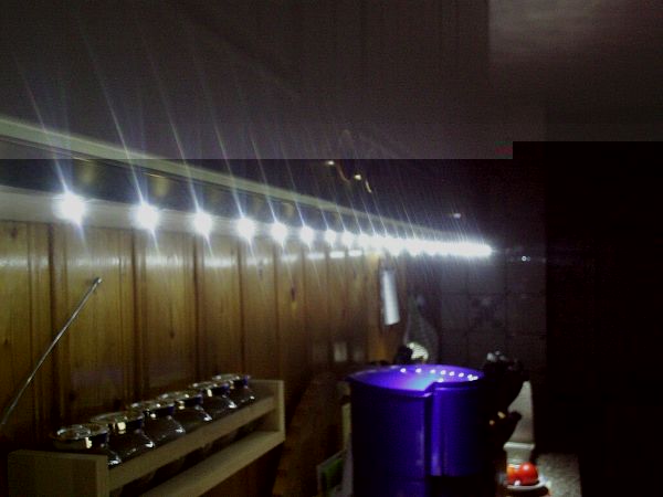

So jetzt ist es dunkel. Hier nun wie versprochen noch ein paar Bilder, leider habe ich immer gewackelt, sry. wegen Quali, aber man kann das wesentliche erkennen^^.
Ohne Licht
Mit Licht

Was meinst du damit Doc_McCoy? Die leisten, das sind normale Kabelkanäle 15mmx15mmx200mm, und ich habe das alles so gebaut winkel herrausgesägt und so, die leiste ist insgesammt 205cm lang. Oder verstehe ich was falsch? Thx ihr zwei.

Ach so, na ja Normal wären es:
Netzteil: 4€
Kabelkanal: 1.09€
Kabel, Lötzoich, Schrumpfschlauch: 0.51€
Montageringe: 0.8€
Led's: 25.6€
Widerstände: 0.15€
Macht unterm Strich
___________________
32.15€

Jop, also ich habe 39 Led's (13 Paare) mit einen 220 Ohm Widerstand versehen, und eine Led mit einen 470Ohm + 91Ohm Widerstand versehen das ich auf rund 560Ohm komme.

Hättest du die 11000 mcd Leds benutzt wärst du viel Günstiger weggekommen und hättest mehr Leds für weniger Geld verbauen können !

Jop auch hier danke an euch zwei. Na ja ich hatte noch so viele 16000er da, das man günstiger weg kommt ist schon klar, also man könnte auch nur 2-3cm abstand zwischen den leds machen, und die 7000mcd Weißen Leds verwenden, die sind noch günstiger, aber jeder macht es ja anders^^.

Jop thx, und nein da ist kein dimmer drine, hier habe ich ein einfaches 800mA 12V steckernetzteil ausn shop verwendet ;-).

Ein paar Gelbe/orange Leds zwischen drinn würden unter Umständen vielleicht ein wärmeren Eindruck ergeben :?:
Was aber echt ne Überlegung wäre...finde Ich einen Dimmer einzubauen :)
Aber an und für sich mag Ich dieses kaltweiss ja sowieso lieber hehe :!: 8)
Sa, 21.04.07, 19:33
Ja gut das ganze sollte kommplet weis bleiben, sogar auch kaltweiß sowie ohne dimmer, aber so schaut das ganze schon ganz okay aus ;-).
