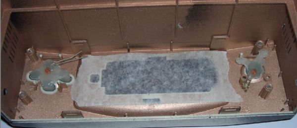

Von innen sieht man dann auch noch wie die LEDs angebracht sind, es sind zwei normale rote
LEDs wie man sie überall kaufen kann - sind nur zu Testzwecken verbaut worden.

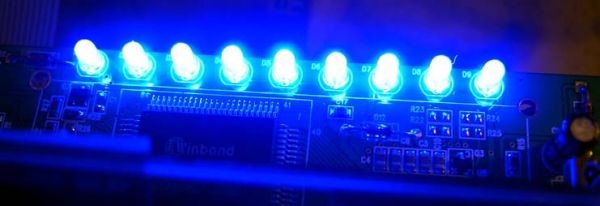

Heute sind die blauen 3mm LEDs von Lumitronix angekommen und ich habe sie natürlich gleich verarbeitet.
Man kann deutlich sehen wie hell die blauen LEDs sind, da können die alten grünen LEDs nicht mithalten:
Hier mal die Anordnung aller neun 3mm LEDs (9x 6900mcd), die übrigens alle nur mit 2V laufen,
wobei ich keine deutliche Helligkeitssteigerung zu 3V feststellen konnte (gilt auch bei SMD LEDs).
Es lohnt sich auch auf jeden Fall bei Lumitronix zu kaufen, die LEDs sind auf jeden Fall nicht nur
1A Ware sondern durchgehend gleich hell, was nicht immer der Fall ist (die bösen ebay LEDs).
Die LEDs sind übrigens je zu 3 Stück in Reihe geschaltet und liegen an 6V an = 2V pro LED.
Trotzdem sind sie alle gleich hell, bei LEDs vom bösen "C" hab ich schon erlebt das unter ähnlichen
Bedingungen eine LED hell leuchtet und die andere dunkel glüht .... da ist schnell Schluss mit Lustig.
Und dann noch das Bild des fertigen Umbaus:
Die LEDs sind einfach nur der Hammer, wahnsinn wie hell die Dinger sind.
Wenn ich zurück denke was es noch vor wenigen Jahren "HighEnd" LEDs waren ......
MfG, jm2
