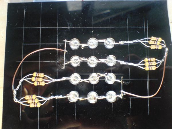

Dann die Enden der Leds gekürzt und hineingesteckt, anschließend zusammen gelötet !
Dann die Widerstände fertig gemacht so in etwa 470hm und dann 3 Stück Paralell :
Dann das ganze zusammen gelötet, da es ja egal ist wo die Widerstände hin kommen habe ich es mal so gemacht damit sich die Widerstände nicht so nah kommen und weils einfacher zu verarbeiten ist.
Das ganze von unten ..nicht ganz so ordentlich aber sollte schnell gehen sieht nacher eh niemand !

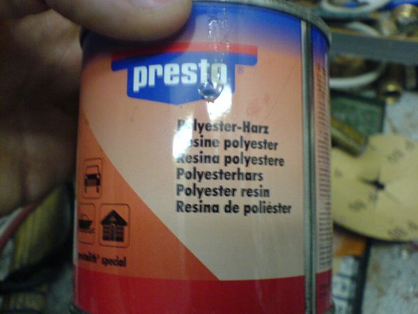

Danach kommt das Epoxydharz zum Einsatz damit es richtig dicht wird !
So einer kostet bei OPI etwa 5 Euro ..
Viel brauch man davon nicht es ist ja nur für die Ritzen .. noch..
Das rote ist der Härter damit das ganze aushärtet !
Nach gut 30 Min ist das ganze hart und sieht so aus :

Im Übrigen schön geworden, ich frag mich nur, ob das Expo-Harz nicht mit der Zeit von der Platte wegbricht und das Ganze undicht wird?!

Ich würde auch mit dem Harz aufpassen das es dir nicht wegbricht und dann undicht wird.
Takeoff
Beiträge: 406
Fr, 13.04.07, 19:25
Also mit dem Harz mach ich mir keine Gedanken es ist zwar hart aber immer noch so "weich" das es nicht bricht, habe damit schon öfters mal was gemacht.

habe da habe ich eine frage warum 3 widerstände Paralel und nicht ein 135 Ohm/0,05Watt ?
