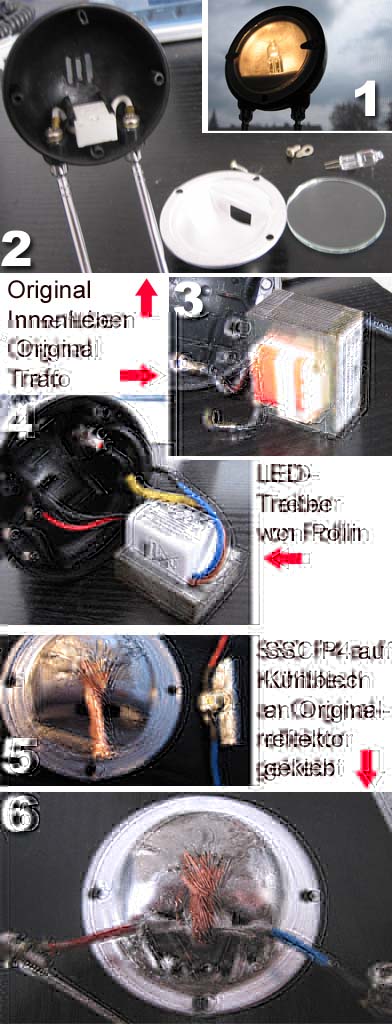

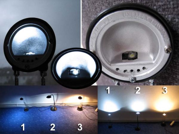

Die Kombination P4 + Pollin-Treiber hab ich jetzt mal in eine schweinebillige Halogenlampe (10W / 12VAC) gebaut.
Sie ist praktisch gleich hell, verbraucht aber keine 2W mehr, anstatt 10W. Und leuchtet schon weiß.
Auch hier läuft die P4 nur auf 350mA, da die Kühlung im Lampenkopf sonst nicht mehr zu realisieren wäre.
Schlägt sich nicht schlecht, die P4.
Ein ideales Licht zum Fernsehen, Computern etc.
1: Die Lampe mit 1x P4 auf 350mA
2: Die Lampe mit 3X Luxeon K2 auf 350mA
3: Eine unveränderte Halogenlampe, 20W / 12VAC

Wirklich ein sehr schöner vergleich!

Der Vergleich ist echt super
