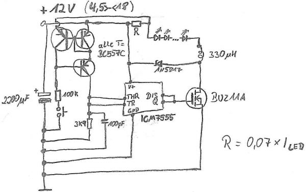

Hmmm...ok, wie ist dann das?
Nur Standardbauteile 555er, 557, BUZ11 und Kleinkrams...
luckylu1
Beiträge: 1405
Wohnort: berlin
So, 13.05.07, 12:09
das ist nen etwas komisch gezeichneter step-down wandler, allerdings in der variante nur bis Imax/2 des led (integrierter wert)stromes zu gebrauchen,besser wäre noch ein kondi parallel zu den dioden, da hier im grunde genommen auch eine spannungsregelung erfolgt, könntest du damit die spitzenströme durch die led´s etwas absenken und dann weiter aussteuern. am gate 10ohm bis 100ohm könnten auch nix schaden, um den ausgang des timers etwas zu schonen.die schottky diode 5817 ist etwas knapp in der spannung (max.20V).
habe die schaltung jetzt nicht bis ins kleinste analysiert, zur inbetriebnahme, würde ich die leds durch in reihe
geschaltete 1A gleichrichterdioden ersetzen (brauchst natürlich einige davon Uf etwa 0,7V)parallel dazu eine led mit vorwiderstand zur signalisation. dann mal Ue zwischen 9V und 15V ändern und mal beobachten, ob das ganze so
reagiert,wie du es möchtest.

Ich finde Lu hatte es schon vortrefflich auf den Punkt gebracht:
luckylu1 hat geschrieben: grundsätzlich,würde ich folgendes empfehlen:für kleine ströme bis etwa 100mA sind analoge KSQ wegen des geringen aufwandes eher zu empfehlen.
bei grösseren strömen,sind PWM eigentlich pflicht,da bei analogen lösungen für einen stabilen betrieb etwas spannungsreserve vorhanden sein muss,werden da unter umständen riesige mengen an leistung in wärme umgewandelt.
ob für den getakteten betrieb der begriff KSQ überhaupt zulässig ist, dürfte eigentlich ein streitthema sein...
