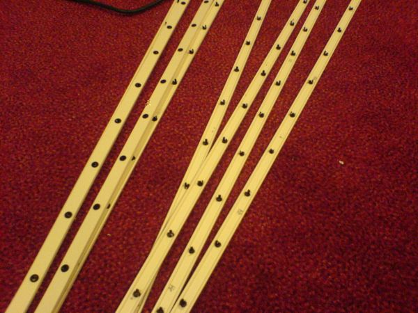

Dann nimmt den Deckel ab und bohrt im Abstand von 7 cm entsprechend große Löcher für die Clips. (darauf achten, das kein Loch zu nah an den Rand kommt. alles schon mittig. spart nachher viel stress und mühe)
Dann kann man die Clips alle einsetzen.

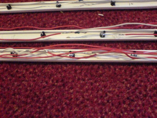

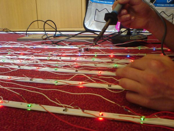

Zur besseren Übersicht sollte man Farbe für Farbe einsetzen und verlöten.
Zur besseren Arbeit empfehle ich, die Litze vorher in die richtige Länge zurechtzuschneiden. Eventuell sogar ein paar LEds schonmal mit Widerständen versehen.
Dann alle Leds einer Farbe in den Clips setzen und schon kann man anfangen zu löten.
Es werden immer die Leds mit einem pluskabel verbunden. Das minuskabl wird für alle farben benutzt.
hat man die erste Farbe verlötet, kommt die nächste mit dem selben Prinzip.
(vorne alle drei farben - hinten nur eine farbe)

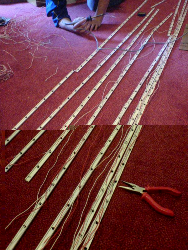

bild vom löten

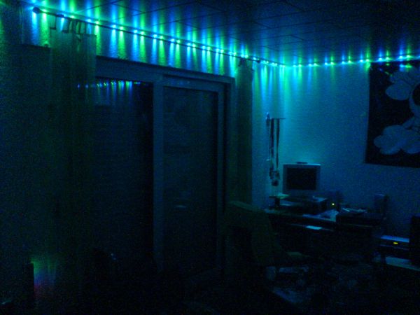

alle lichter leuchten im dunkeln
hat man dann alles sicher verlötet und gefahrenpunkte isoliert, dann kann man die kabelkanäle unter die decke schrauben.

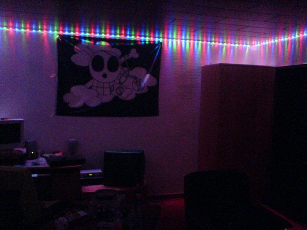

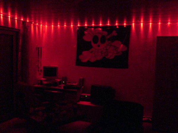

Das fertige Objekt könnte dann so aussehen:

Ich würd keine eindrähtigen Adern sondern flexible feindrähtige. Die zicken nicht so rum beim Verlegen im Kabelkanal. Zumindest verbiegen sie nicht die Ausrichtung der LEDs.
Gundom
Beiträge: 831
Wohnort: Willingen (Upland)
Di, 15.05.07, 09:57
würde ich im nachhinein auch nicht mehr benutzen, aber dafür isses zu spät.
wenn man die dicken aber ganz genau schneidet hat es wiederrum vorteile für die festigkeit.
