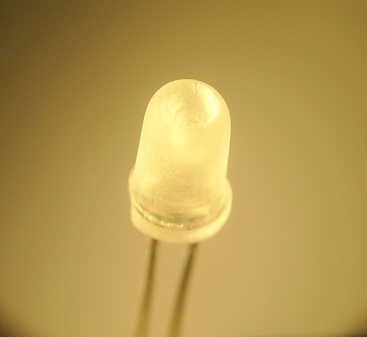

Als erste sehen wir die Bilder der Led's mit und ohne Bearbeitung meiner Hilfe.
So als erstes die LED ohne jegliche bearbeitung.
Hier die erste bearbeitete LED mit der Pfeile. Hier wurde nur allein die Linse abgeschliffen und mit Öl eingesprüht.
Hier die zweite bearbeitete LED mit dem Schleifpapier. Hier wurde die ganze LED verschliffen, dabei wurde hier das Öl weg gelassen.
Hier die dritte bearbeitete LED mit dem Schleifpapier und einem Kegel. Hierbei habe ich einfach noch mit dem Dremel und den Gravier aufsatzt einen Kegel hinein gedremelt.
So der 1. Ausleuchtungstest findet mit 30mA statt, laut hersteller völlig okay.
Als erstes zu sehen die unbearbeitete LED. Wie man sieht macht sie einen 20° Strahl nach vorne, und gibt nur sehr wenig Licht nach hinten ab. Die Form ähnlet einen normalen Kegel.
Als zweitens zu sehen ist die erste bearbeitete LED wo ich nur die Linse abgeschliffen habe. Hier ist schon eine Bessere ausleuchtung nach fast allen Seiten zu sehen. Hier gibt die Led wesentlich mehr Licht nach hinten ab. Die Form ähnelt wie einer Großen Kugel mit einen kleinen Elipse unten dran. Dazwischen ist wie ein spallt von Licht etwas frei, also auch noch keine Vollständige Allseitige ausleuchtung.
Als drittens zu sehen ist die mit Schleifpapier vollständig bearbeitete LED. Hier sieht man gleich das die Ausleuchtung einwandfrei Allseitig verläuft, dadurch das die Led leicht Zylindrisch aussieht ist die Allseitige Ausleuchtung Ei Förmig, aber an sonnsten spitze!
So hier als viertens zu sehen die Led mit dem Kegel. Ich finde oben wo der Kegel ist, ist eine kleine auslöschung, also die 360° ausleuchtung kommt irgendwie noch nicht 100% herüber.
So hier habe ich beim 2. Ausleuchtungstest einfach auf jede LED mal das 5fache an mA gegeben also 150mA. Dabei ist dringenst abzuraten dies nach zu machen, da die LED zerstört werden könnte!
So hier wieder die unbearbeitete Led. Hier sehr Schön noch einmal die Form einer Kerzenflamme zu sehen. Die ausleuchtung ist trotzdem meist noch Geradlinig.
Hier die erste bearbeitete Led wo die Linse ab ist. Hier Quetsch sich der Kreis zu einer Elipse, und die untere Elipse Quetsch sich noch mehr zusammen. Trotzdem hier auch wieder keine allseitige ausleuchtung!
So und als drittes wieder die mit schleifpapier vollständig bearbeitete LED. Hier kann man relativ gut erkenne das sich das Ei zu einem Kreis entwickelt. Also hier ist eine 360° Ausleuchtung auf keinen fall ausgeschlossen.
Nun noch die vierte LED mit Kegel. Auch hier ist leider keine alt zu große verbesserung so sehen!
So das war mein Kleines Review über die beste Ausleuchtungsmöglichkeit.
Mein Fazit dazu: Nicht bearbeitete Led's sind eher für Punktgenaue ausleuchtung gut gedacht, sowie für eine Kegelförmige Ausleuchtung. Bearbeitete Led's hingegen sind besser für eine Allseitige Ausleuchtung. Dabei gefällt mit die bearbeitung mit dem Schleifpapier der ganzen LED am besten, da man so die beste ausleuchtung erziehlen kann! Ich überlege auch ob ich meine tischbeleuchtung so umändere. Ich finde wie gesagt die mit schleifpapier bearbeitete LED am besten, weil bei der mit dem Kegel kommt keine schöne allg. Ausleuchtung herüber.
Wenn ihr noch fragen oder meinungen haben sollte, oder ich noch irgendwas anderes mit den Bearbeiteten Led's machen soll, sagt bescheit. Ansonsten bedanke ich mich für das Lesen dieses Reviews.

Okay die Idee ansich is ganz gut nur die Bilder sind wenig aussage kräftig. Ich frag mich warum du immer Leds zu verfügung gestellt kriegst :?

Bilder der Raumausleuchtung wäre dazu interessantgewesen. Zum Beipsiel im Bezug einer Taschenlampe, was ja immer recht interessant ist.

@Sailor, warum, man kann doch auf den Bildern den unterschied gut erkennen, es ging nur darum wie sich die form verändert. Über eine Große Raumausleuchtung war nicht die Rede, aber ich kann gerne heute noch bilder von der raum Ausleuchtung Posten kein Problem, die Werde ich dann einfach oben im Test mit Intigrieren.

Als erstes Danke an sh@rk für den Test, ich denke man sieht schon recht gut was mit einer LED passiert, wenn sie bearbeitet wird - somit hat der Test bis dahin seinen Zwecke auf jedem Falle erfüllt.

es wäre sicher noch ganz interessant wie das ganze aussieht wenn vorn bei der abgeflachten ein hohlkegel eingeschliffen wird (um den effeckt des flachen kopfes zu verstärken) und die led gleichzetig diffus is - also mehr oder weniger noch die mischform aus flach+diffus
so nach dem dem prinzip
version a
version b
version a+b
so mehr oder weniger ^^

@SamusAran Das kann ich gerne noch machen, werde die eine ja noch über haben. Ich hoffe ich habe das richtig verstanden, die Led soll komplett diffuse sein und einen kegel nach innen haben okay!

Das, was du oben mit dem "Hohlkegel" vorgeführt hast, ist eigentlich dafür gedacht, die Hauptmenge des Lichts seitlich austreten zu lassen. Dafür müsste die Einsenkung poliert sein, um als Reflektor zu wirken. Neben den in einigen Shops erhältlichen "rundstrahlenden" LEDs wurde das Prinzip auch bei einigen früheren Luxeons angewandt - diese wurden als "side-emitting" verkauft.
