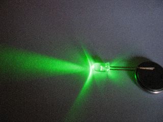

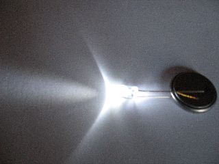

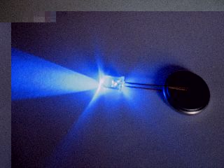

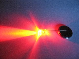

Hups!!! Jetzt hab ich heute ganz die Bolder vergessen. *nachreich*
Alles nur LEDs und ne halb leere CR2032 Knopfzelle (Lithium, 3V)
Cheers

@ Mr_T: Die Bilder sind echt gut, sind das LED´s von hier aus dem Shop und wenn ja könntest du mir sagen was das für welche genau sind? Und wie emfindest du die helligkeit von ihnen gut an der Batterie oder eher schlechter zu einem Netzteil Stromzufuhr?
