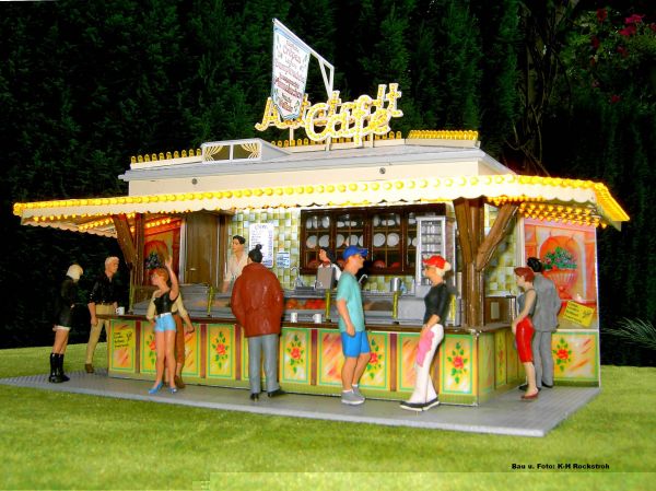

Gestern habe ich mein Altstadtkaffee fertig bekommen. Hier mal ein Bild davon. Am Modell brennen 468 LEDs. Die Innenbeleuchtung ist mit Ultraweissen LEDs von Lumitronix bestückt. Der Kraftstrom ist 2x6 Volt-2x4 Ampere.
Rocky
Die Nachtaufnahmen habe ich schon gemacht.

Die Figuren die Du als Puppen bezeichnest werden weltweit nur von der Firma Preiser in Handarbeit hergestellt und auch handbemalt. Jede Figur kostet zwischen 10-15 €. Ich baue die Figuren um damit sie auf einen Kirmesplatz passen. Die Figuren werden für die Modelleisenbahn hergestellt.

Wenn ich Mehrkanallauflichter verlöte, mache ich nach jeder 2. LED eine Lichtprobe, dann kann ich Kurzschlüsse oder falsche Lötstellen sofort fest stellen.

Ich habe schon geschrieben das ich jetzt 25 Jahre an der Kirmes baue. Viele Sachen mache ich aus Fimo, das ist eine Knetmasse ( gibt es in allen Farben ) damit kann man vieles Formen. Diese Knetmasse wird im Backofen bei 125 Grad 30 Minuten gebacken und dann sind die Teile ganz hart. Biergläser mache ich aus leeren Kulimienen wenn sie durchsichtig sind, dann auf länge schneiden. Wird mit Fimo gefüllt und oben etwas Watte und schon habe ich ein Bier mit Schaum. Brot, Brötchen, Fisch, Bratwürste Frikadellen alles aus Fimo
Bierkrüge aus 4mm Messingrohr daran wird ein kleiner Henkel gelötet,auf länge schneiden fertig ein Bierkrug. Fritüren aus 0,5 mm rechteck Messingprofilen klein geschnitten lackiert fertig. Eimer und Schüsseln aus Dosenblech geformt Ränder aus 0.5 mm Messingprofile angelötet fertig. Süsswaren aus bunten Perlen 0,3mm Draht mit Sekundenkleber einlöten farblich gestalten fertig. Modelle werden nur aus Messingprofilen, Zinkblech und Epoxydplatinen kupferbeschichtet gebaut Du siehst also kein Geheimnis mein Modellbau.

Zeit ist relatief. Das Riesenrad über 2000 Stunden , ein Packwagen 40-45 Stunden, ein Reihengeschäft 200-250 Stunden.
Du kannst alles kaufen, nur kannst Du es bezahlen? Platz brauchst Du auch sehr viel.
