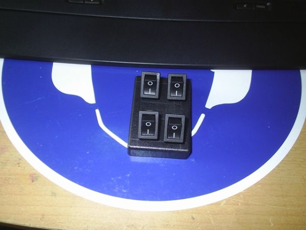

Dann einfach mal die Schalterplätze anzeichnen.
So mal die Schalter aufgelegt um zu schauen wie die Anordnung so ist.

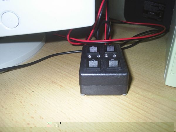

So wenn ihr damit fertig seit, geht es auch schon dem ende zu, denn ihr müsst einfach die Led's mit dem Schaltern verbinden sowie die Led Artikel mit den schaltern verbinden, und nur noch strom drauf geben! Bei mir sieht das jetzt nicht so sauber aus, aber es geht, und man schaut ja eh nicht alle 14 tage da hinein *g*, hauptsache es kommen keine kontakte zusammen ;-).
So dann das ganze nur noch zu schrauben, und freuen.
Hier ist mal alles an ;-).

So heute habe ich mal wieder einen gebaut, für meinen Bruder seiner Rot / Blauen Led Leiste:
viewtopic.php?t=2767
Ich lasse einfach die Bilder für sich sprechen.
