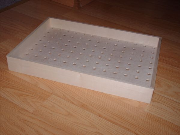

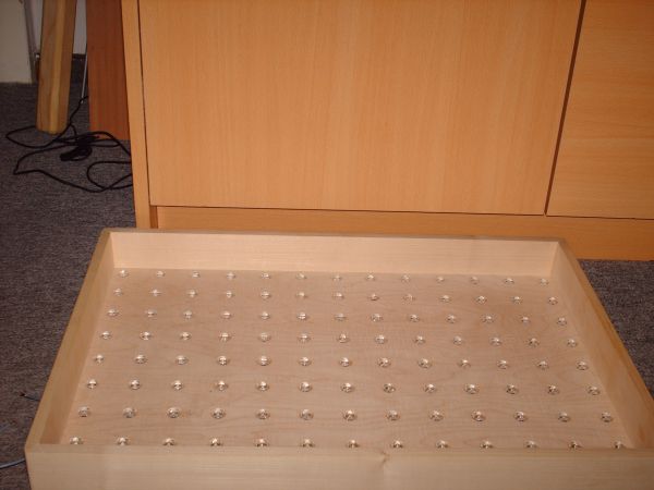

hm also bis jetzt hab ich massenweise weiße suflu, nen dimmer 6schalter, widerstände, litze und lötzinn ^^
achja 2 milchige 6mm acrylglasplatten (röhm) hab ich auch noch - 2 6er waren billger als eine 10er ^^
werden aber nur noch 9*6 led´s in der platte weil ich nicht in die seitewände fräsen möchte beim einfräsen das großen loches ^^ (wäre ja irgend doof gel ?^^)
vorher waren 11*8 geplant
letztendlich wird nur eine 50*35,6 cm große milchige fläche zu sehen seinen die mit 48*33,6 beleichtet wird (1cm auflage ringsrum)

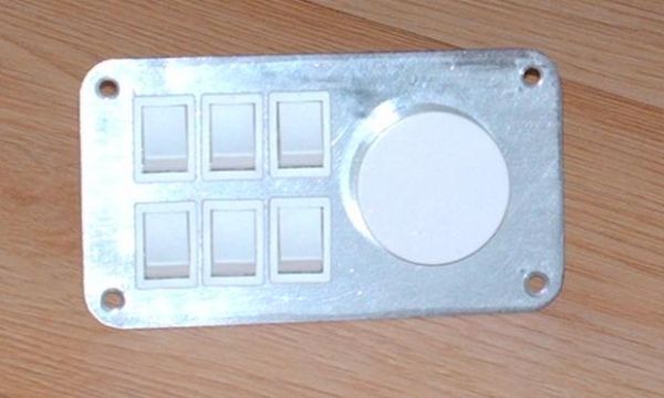

joa dann hab ich noch 3 schalter für die schubladen - kühlschrankchema - tür auf -> licht an ^^
joa kann naher ja noch nen bild von der steuerung machen - die hab ich schon fast fertig (das metall sieht noch bissel schlecht aus - wird noch poliert oder weiß lackiert)
ach ich poste das einfach mal gleich ^^:
einer der schalter wird nen hauptschalter (brauch eigendlich nur 5^^ sieht mit 6 aber besser aus ^^)

1. Hat dein Meister nichts von der zweiten Tischplatte gewusst, oder hat er es trotz des Wissens als fertig durchgehen lassen?
2. Legst du die beiden 6mm Glasplatten aufeinander oder verwendest du nur eine davon? Wenn du beide nimmst, wie befestigst du die aneinander? Kleber sieht man ja trotz Milchglas noch zu gut :(
3. Wie machst du die Platte(n) im Holz fest?
4. Wo kommen die Schalter hin? Ich kann mir an so einem Tisch keine Schaltzentrale vorstellen.
5. Die Schubladenbeleuchtun machst du aber auch mit LEDs?! ;)
Ich freu mich schon auf die Fertigstellung der zweiten Platte :)

Übrigens noch eine Möglichkeit, die Superfluxes zu verbauen: Die Beinchen zur Seite hin abwinkeln die Kabel anlöten und die LEDs mit einem Tropfen Heißkleber am Boden des Kastens festkleben. Wenn die Ausleuchtung ungleichmäßig ist, die LED-Köpfe mit Schmirgelpapier etwas aufrauen oder zwei Lagen mattes Klebeband (Scotch unsichtbar, oder wie das heißt) drüberkleben.

Berni hat geschrieben:Ist super geworden, Respekt!
Was ich mich frage:^^
Grüße,
Berni
aaaaalso ^^
1. mein meister hat das gesellenstück ja nicht abgenommen sondern die prüfungskommission der handwerkskammer und die brauchten das ja nicht zu wissen ;)
2. werd mir wohl schicke schrauben suchen und die bündig einschrauben (evtl. von unten mit muttern und oben glatt)
3. siehe 2. ^^
4. die kommen tischen tastaturablage und untere platte - sieht man also nicht so stark
5. alles led´s ^^ - alles andere is eh zu groß ^^
Mirfaelltkeinerein hat geschrieben:Übrigens noch eine Möglichkeit, die Superfluxes zu verbauen: Die Beinchen zur Seite hin abwinkeln die Kabel anlöten und die LEDs mit einem Tropfen Heißkleber am Boden des Kastens festkleben. Wenn die Ausleuchtung ungleichmäßig ist, die LED-Köpfe mit Schmirgelpapier etwas aufrauen oder zwei Lagen mattes Klebeband (Scotch unsichtbar, oder wie das heißt) drüberkleben.
ich hab mit beiden platten und den traversen 6cm platz - das reicht um mehr als 2,5cm abstand zum plexi zu haben (damit die ausleuchtung auf jedenfall flächig ist)
ob ich sie noch anschleife werd ich sehen ^^
zur befestigung werd ich einfach dünnes speerholz verwenden in das ich 8mm löcher bohre
wird schon ^^
so wieder romane geschrieben hier^^
jetzt geh ich erstmal ins bett ^^
Gruß SamusAran

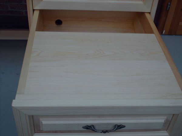

hab heut noch ein paar bildchen gemacht

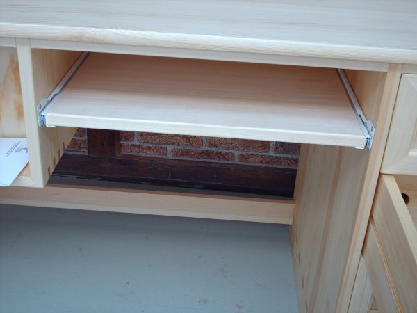

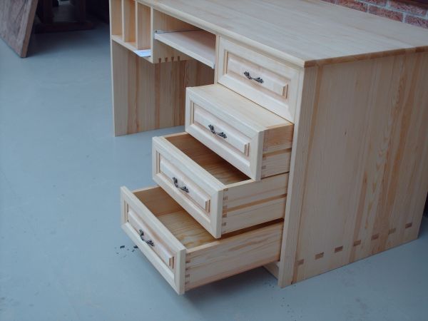

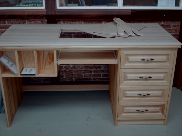

die tastaturablage ist nu auch schon dran (muss ich nur noch schleifen ölen und wachsen)
nun die bildchen ^^
in originalgröße:
http://bananenblau.net/pics/0633.JPG
http://bananenblau.net/pics/0634.JPG
http://bananenblau.net/pics/0635.JPG
http://bananenblau.net/pics/0636.JPG
http://bananenblau.net/pics/0637.JPG
http://bananenblau.net/pics/0638.JPG
als lumiuploadpics:
jetzt muss ich mir nur noch gedanken machen wie ich am besten das loch in den tisch fräse und dann kannst schon mit den led´s losgehen :)
Gruß SamusAran ^^

Nach recht langer Zeit mal wieder ein kleines Update vom Stand der Dinge. :)
(Link / Originalgröße - 2560 x 1920)

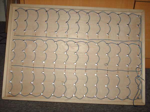

Hier wieder ein Bild für alle Interessierten. :)
Wie man sieht fehlen dort noch 6 LED´s - hätte wohl nicht soviel mit den Fluxen rumprobieren sollen ^^ - nun muss ich auf die nächte bestellung warten XD.
[/b]
Gruß SamusAran

Sieht ja schon mal gut aus. Bist du dann der erste Tischler, der auch gleich die LED-Effektbeleuchtung in Möbel einbaut? Ist ja vieleicht 'ne Marktlücke...

Hier nun wieder ein Update - da gestern die LED´s und heute mein neuer Lötkolben angekommen ist musste ich das doch gleich weiter bauen^^. :)
Hier von hinten die soweit fertige Verkabelung ^^.
Hier mit Licht und ohne Strom
Hier ohne Blitz und mit Strom (im dunkeln) und wie man gut sehen kann überschneiden sich die Lichtkegel schon sehr früh. :)
Und hier sieht man wie die Decke ausgeleuchtet wird. :D
(Link / Originalgröße - 2560 x 1920)[/size]
Montag schneide ich dann die Plexiplatte zurecht und fang mit der obflächenbearbeitung an.
Dürfte dann so Mittwoch oder Donnerstag endlich fertig sein. :)
[/b]
Gruß SamusAran

also muss shconmal n dickes lob rausgeben, du machst das ganze sehr genau. gefällt mir die lösung mit diesem kasten, bei dem die LEDs nach untengesetzt werden, vielleciht ba ich mri in ähnlichem schema mal ne lampe ... denkst du von der helligkeit wenn cih da eine matte plexischeibe drauf hau`?
SamusAran
Beiträge: 153
Wohnort: Pritzwalk
Sa, 15.09.07, 23:12
hm als lampe wäre es wohl zumindest mit den superflux zu dunkel - wenn se an der decke hängen sollte
als flurlicht oder badlicht (am spiegel) würe es wohl ausreichend sein
mit anderen led´s würde es aber sicher gehen (z.b. die 3chip superflux oder 0,5W 5mm leds - die sind allerdings ganz schön teuer im vergleich ^^) - wichtig ist dabei halt einfach ein hoher abstahlwinkel damit man auch einen räumlichen beleuchtungseffeck erzielen kann ^^
genauere aussagen dazu kann ich aber erst geben wenn ich bei mir die milchige platte auf dem kasten habe (die liegt in der werkstatt sonst hätt ich das schonmal ausprobiert ^^)
also is meine obige aussage noch nicht sehr sicher ^^
aber ne schicke lampe würde es sicher abgeben wenn auf einen schlichten stil steht :)
(könnte man natürlich auch bunt machen^^)
die nächsten bilder kommen wohl erst wieder wenn der tisch dann in meinem zimmer steht ^^
aber das fertige ergebnis is ja eh das wichtigste oder? ^^ (nach dem fun am basteln^^)
Gruß SamusAran
