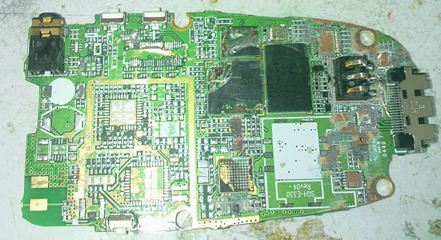

Die Platine wird gecleant, alle Bauteile entfernt.
Dann die Kontakte der Tastatur messen, evtl. Leitbahnen durch ein Messer trennen.
Meistens sind die in Reihe geschalten.
Dann das ganze verdrahten und Litzen für das anschließen vorbereiten.
Sowie die Tastaturledbeleuchtung vorbereiten.

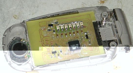

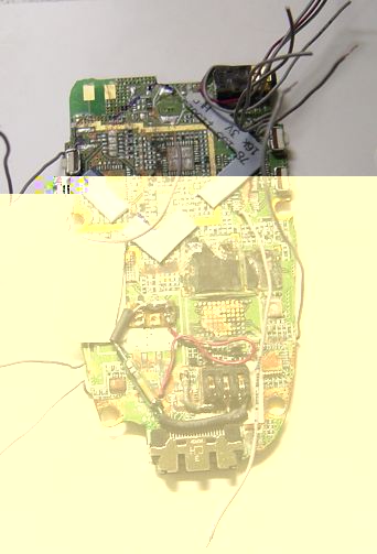

Um eine Verbindung zwischen Ober- und Unterteil zukriegen, habe ich das Original-Flexkabel genommen.
Die Hammeraufgabe ist es die einzelnen Leiterbahnen herauszufinden!
Sprich den Anfang am Oberteil sowie das Ende am Unterteil! Wir brauchen einige Leiterbahnen!! Für Tastatur, Stromversorgung, ...
Dann noch feine Drähte dran löten.
Das gleiche mit dem anderen Ende.
Dann noch eine passende "Adapter-Platine"
Die Lichtschranke wird zerlegt und verkleinert. Sie registriert die Hin- und Herbewegung.
Dann auf eine Platine gelötet und angepasst, sowie zwei Plastikschienen. Ein rundes Schwarzes Gummiteil rollt beim Bewegen hin-und her und die Lichtschranke registriert das Ganze. Damit die Leds zum richtigen Zeitpunkt leuchten und ein Wort in der Luft kommt.
So, dann Platine ätzen und die Bauteile drauflöten sowie Platinegröße anpassen, dass es reinpasst.
Dann noch den Kühlköprer anpassen und die Cree-Led probeweise platzieren.
Eine normale 5 mm Led ist logischerweise zu groß, darum wird die verkleinert.
Im Bild eine normale 5 mm Led und die verkleinerte 5 mm Led.
Dann kommt das original-Flexkabel drauf und wird mit der eigenen Platine verlötet.
Die verkleinerte 5 mm Led wird dann auch verlötet.

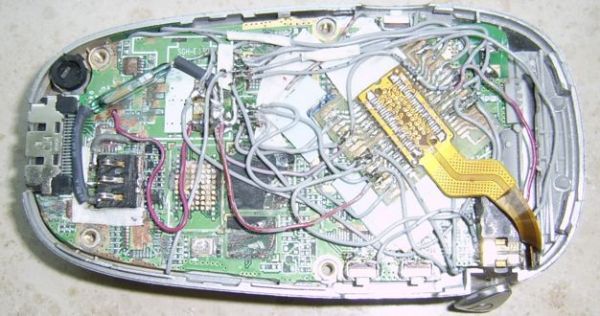

Die untere Platine kriegt ein Reed-Relais verbunden mit der Tastaturbelechtung sowie mit den Stromversorgungspins. Dann kommen noch Widerstände für die Tasten der Tastatur...
Dann wird alles zusammengebaut, das Flexkabel gelötet, damit es eine Verbindung zum Oberteil hat.
