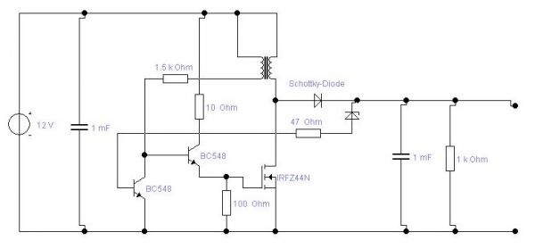

nach meinem GAU :D hab ich gleich mal frei aus dem Bauch raus einen Schaltplan gemacht und würd nun gern mal ein paar Meinungen dazu hören :
sobald die zener spannung an der z-diode erreicht ist, wird der timer an pin 4 abgeschaltet, sonst schwingt er mit einer frequenz die man am poti P1 einstellen kann....allerdings nicht zu weit auf den ausgang des timers drehen sonst wirds heiß :twisted:

Fr, 31.08.07, 17:14
luckylu1 hat geschrieben: bin mal gespannt, ob du das hinbekommst, weil mit dem fet, das wäre ein novum, wenn das funzt. dann ist das der erste step-up wandler mit fet und diskret aufgebaut, den ich kenne. das schöne an der schaltung ist ja, das sie sehr einfach aufzubauen ist und selbst von anfängern verstanden werden kann.
ich präsentiere :
hab leider nur deine Ideen verwendet, z.B. mit der Z-Diode zur Spannungsregelung, könnte man auch ein Poti als Spannungsteiler nehmen, dann wäre das ganze einstellbar.....
aber den Plan etwas geändert...das, was jetzt rausgekommen ist, schwingt und ist auch einigermaßen spannungsstabil.....(meine Speicherspule ist noch zu klein)
da kann man noch ne menge trimmen :wink: , aber so wie es jetzt ist, läufts schonmal :D
Der erste Transistor schaltet den Treibertransistor und damit das FET ab, sobald die Schwellenspannung der Zenerdiode erreicht ist.....
