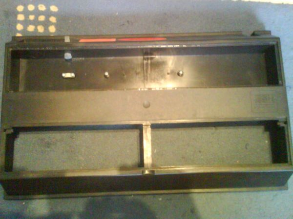

also es ist ein Süß wasser Aquaruim und es ist zZ noch ein Test Aqarium ohne fische ;-)

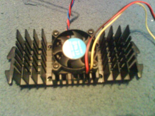

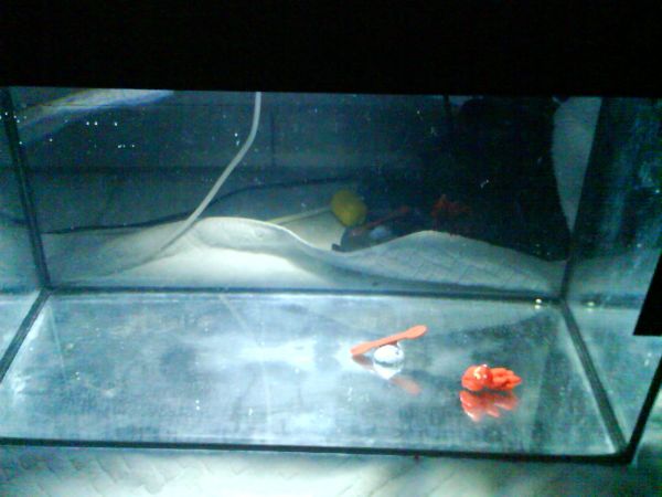

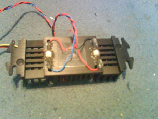

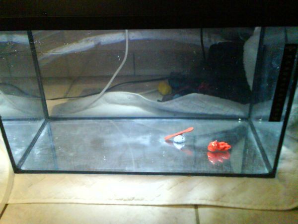

achso hier ein paar Bilder
John.S
Beiträge: 839
Do, 06.09.07, 00:15
Wieviel Liter hat das AQ den nun? Der CPU Kühler ist gut,kann locker 12 P4 auf 700ma kühlen. :wink:
Du könntest Türkise und und Rote im Verhältnis 2:1 dazuschalten da weise Led diese Wellenlängen wenig emittieren.Damit hättest du schonmal eine deutlich bessere Farbwiedergabe die bei Aqaurien ja sehr wichtig ist. :wink:

für was ist das rot gut? hatte eh an eine oder zwei P5 gedacht weil es soll hinterher so eine Art Moonligt Beleuchtung werden mit sonnen Aufgang und sonnen Untergang

Do, 06.09.07, 00:56

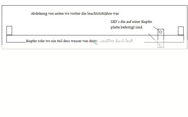

Habe noch was nettes entworfen
Kühlt auf einer seite die LED´s und die Abwärme wird gleichzeitig nicht verschwendet und wärmt gleich das wasser mit, jetzt wird bestimmt einer sagen das die Fische bei so viel LED´s kochen ;-) stimmt net da ich in einer sehr warmen wohnung im sommer leben habe ich ein Tempratur gesteuerten Radiator der bei überschreitung des wertes das Wasser runter Kühlt also ist diese Variante im Winter ganicht mal so schlecht
oder?
Do, 06.09.07, 01:09
LiVe hat geschrieben: Kühlt auf einer seite die LED´s und die Abwärme wird gleichzeitig nicht verschwendet und wärmt gleich das wasser mit, jetzt wird bestimmt einer sagen das die Fische bei so viel LED´s kochen ;-) stimmt net da ich in einer sehr warmen wohnung im sommer leben habe ich ein Tempratur gesteuerten Radiator der bei überschreitung des wertes das Wasser runter Kühlt also ist diese Variante im Winter ganicht mal so schlecht oder?
Doch, das ist schlecht.
Kupferrohre im Aquarium, schlechte Idee, denn Kupfer ist giftig für Wirbellose.
Die Schnecken, Kleinsttiere und eventuelle Garnelen sterben schon bei geringsten Kupfermengen.
Entweder Aluminium benutzen, oder PVC, das leitet die wärme nicht so gut, aber ausreichend.
Denk aber auch daran das die Rohre zu reinigen sein müssen.
Olav
Beiträge: 171
Do, 06.09.07, 04:00
jm2_de hat geschrieben:
auch welse können das Kupfer nicht ab.

hmmm.... also oben die Bilder sind mit Gefüllten Becken nicht Leer,
was würdet ihr denn für eine Kombination vorschlagen?
LED´s deswegen weil es ja einen Sonnen aufgang und einen Sonnen untergang geben soll, Leuchtstoffröhren kann man so schlecht dimmen.......
