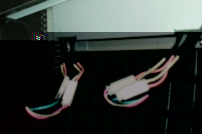

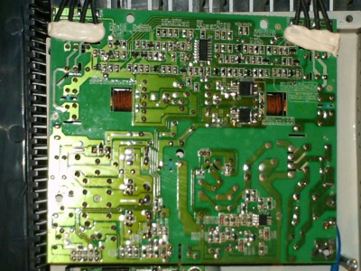

Also hier die Bilder:
Wie gewünscht, hoffentlich zufriedenstellend, schärfer gings leider nicht, war zwischen den beiden Fokusen die Entfernung! .... Naja....
Naja .... vielen Dank nun schon einmal .... die einzigsten Kabel die zu der Platine hinfügen sind blau und braun, sprich Strom! ...
Hilfe05

Dürfte eine Kombination von Netzteil und Inverterboard sein.
Verdächtig sind schon mal die aufgeblähten Elkos links oben vom Netzteil.
Wenns den Deckel hochdrückt, solltest du die Teile tauschen.
Damit ist der Fehler vielleicht schon behoben.
Das in der Mitte rechts könnte der Trafo vom Inverter sein. Wird evtl direkt aus dem Netzteil mit Wechselspannung versorgt.
Ist evtl auch an Schutzschaltungen gekoppelt, die bei einem unterbrechen der Spannung den Monitor ganz abschalten. Ist aber eher unwahrscheinlich. Ich seh hier keinen integrierten Schaltkreis. Was hat der Monitor an Standby-Stromaufnahme? Geräte mit unter einem Watt haben auf jeden Fall eine elektronische Regelung.
Elkos - Elektrolytkondensatoren. Die schwarzen Teile mit dem hochgedrückten Aludeckel mit dem Kreuzchen drauf. Im Normalzustand ist der Deckel ganz flach wie z.B. bei den kleineren Verwandten in der Mitte der Platine.
Zum Teil scheint auch schon Elektrolyt ausgetreten zu sein, es sei denn das wären Edding-Markierungen auf den Deckeln.

Und die könnte man einfach so austauschen? .... Und dann ist das Problem behoben? .... Das wäre lustig!
Wo bekomm ich die her? ... vom Conrad?
Es müsste aber sichergestellt sein das derjenige die hat .... oder?

Conrad, Reichelt oder andere Läden.
Die müssen nur mindestens die gleiche Spannungsfestigkeit haben, 105°C aushalten und Low-ESR Typen sein. Sonst gehn die bald wieder hops.
Mußt dir mal die Werte der Elkos aufschreiben und dann passende raussuchen.
und dann einfach raus und reinlöten und du denkst dass dies hilft? .... das wäre echt top! ... dann hätte ich ja echt ma das Problem aus der Welt! Danke ... ich schau mal nach ... melde mich wahrscheinlich mo oder di wieder!!
OK, die anderen haben ja schon recht gut beschrieben, was bei mir auch ganz oben auf der Agenda stehen würde...
LOW-ESR-Elkos mit den entsprechenden Werten (Spannung, Kapazität). Die Löterei könnte n bisschen frustrierend ausfalen, zumindest wenn die Lötstellen so sind wie auf meinem Motherboard...

Also ich konnte es nicht abwarten ... und habe gekauft was mir empfohlen wurde.
Nun habe ich alles ausgelötet und eingelötet. .... wurde etwas knapp weil die Dinger etwas, ca. 0,1-2mm höher waren als die ursprünglichen, naja ...
Um mal einen Punkt zu setzen, der Monitor funktioniert einwandfrei!!! ... Danke!!!
Danke! Danke!! .... Top!
Hilfe05
Was ich aber gerne noch wissen möchte, warum ist das passiert? ....
Hilfe05
