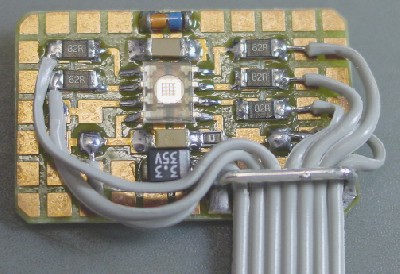

Sodala, jetzt geht’s los, den Chip gibt es nur in SMD, was aber egal ist und auf einen kleinen
Rest einer Prototypenplatine war das ganze für einen ersten schnellen Test gleich mal aufgebaut.
Es funktioniert alles wunderbar und ich war eigentlich erstaunt über die hohe Empfindlichkeit.

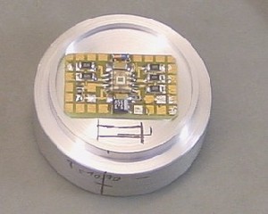

Die Platine mit dem Chip musste jetzt auf einen Sockel, der dann in den Zwischenring montiert wird.
Es ist überflüssig zu erwähnen dass natürlich die komplette Verkabelung wieder entfernt werden musste
da die Platine zu groß für den gewählten Sockel war.
Links der Sockel im Ursprungszustand, in der Mitte der Sockel mit Freistich für die Platine und bereits
angedrehtem Durchmesser zur Montage in dem Zwischenring und rechts die fertige Platine mit Kabel,
welche sich strikt weigerte in dem extra ausgedrehten Bereich Platz zu nehmen.
Platine soweit verkleinert bis es passt ohne zu wackeln, die neue Kabelführung ist schon angezeichnet.
Nach längerem Abtauchen im Keller wieder zurück mit dem bearbeitetem Sockel.
Sockel mit fertig montierter Platine und dem M42 Zwischenring, welcher dann an die Filterschublade kommt.
Beides zusammen ausgerichtet und montiert, fertig zum aufschrauben auf die Filterschublade.

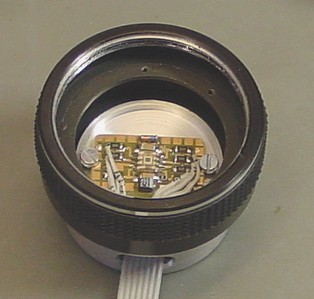

So, erstmal fertig montiert, so schaut es jetzt aus. Das Schwarze ist die Filterschublade mit dem
Einsatz und das silberne Aluteil ist der Sockel mit dem Sensor.
Ansicht von oben, hier oben kommt praktisch ein ähnlicher Sockel aus Alu darauf in welchem sich
die zu testende LED oder Lampe oder was auch immer befindet.
Falls ein größerer Abstand benötigt wird kann der durch einfügen von zusätzlichen Zwischenringen
erzeugt werden, dürfte aber kaum Notwendig sein. Für zu starke Lichtquellen werden dann Graufilter (NDx)
verwendet um die Lichtintensität zu reduzieren. Für spezielle Messungen können Interferenzfilter eingesetzt
werden, es stehen hier praktisch alle Möglichkeiten offen,
