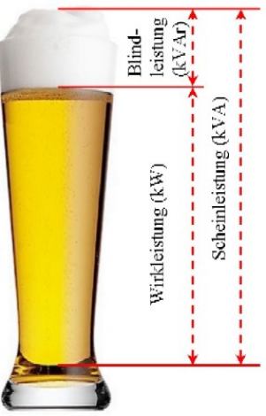

Um dir noch ein wenig zu erläutern, was Wirk-, Blind und Scheinleistung ist, habe ich mal ein Bild für dich.
Scorpion
Beiträge: 918
Di, 08.01.08, 13:02
:-) das Bild hat mri erlich gesagt am besten geholfen das zu verstehn^^
