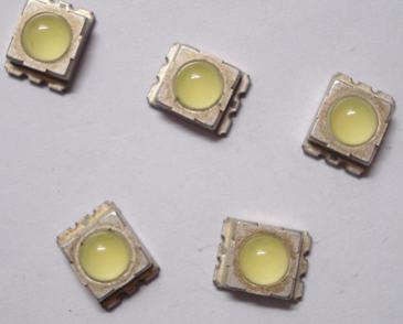

Da ich bei mir solche Cree Leds rumliege habe, habe ich mal nachgemessen.
Cree Leds (Version mit dem eckigen Gehäuse.
Wie der Elektronikmann schon geschrieben hat, stimmt die Höhe mit 4,30 mm +- 0,2 mm überein.

Die Bodenplattendicke beträgt 0,65 mm. Die Bodenplatte ist immer gleich dick. Nur der restliche Teil der Led schwankt +- 0,2mm.

Pehu hat geschrieben:Die Bodenplattendicke beträgt 0,65 mm. Die Bodenplatte ist immer gleich dick. Nur der restliche Teil der Led schwankt +- 0,2mm.
