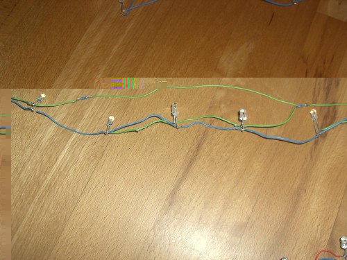

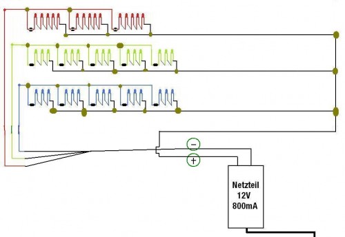

So Männers... Nachdem ich gestern keine Lust mehr hatte den Fehler zu suchen habe ich alles aus der Leiste raus gelötet und neu, diesmal unverbaut verlötet.
Und siehe da, es gab einen groben Fehler!!! Da ich für die 3 minus Leitungen die jeweilige Farbe gewählt hatte (blaues minus bekam ein blaues Kabel, grün ein grünes und rot ein rotes) und für die gemeinsame Masse ein blaues Kabel, kam es da zu Schwierigkeiten. Wer aufmerksam gelesen hat konnte nun feststellen, dass für die blauen LEDs an der Anode sowie an der Kathode blaues Kabel verarbeitet wurde... Ein Fehler.....
Denn ich habe dann nachts unter Lötzinndampf stehend die Masse Leitung an den Minus gehängt :idea:
Noch mal bildlich:
Nun baue ich alles ohne Leiste auf und überprüfe bevor ich alles mit Heißkleber fixiere.. Das war ne Heiden arbeit gestern den *Haufen* da raus zu bekommen.
Ich habe nochmal alle Widerstände gemessen, diese funktionieren alle tadellos.
Die 180 OHM Widerstände bringen nen Wert von ca 178, die 2x 130 OHM Widerstände ca 68.
Denkt ihr das dies das Problem meiner kochenden Widerstände war?
Ich bin noch nicht ganz mit dem Neuaufbau fertig, daher bin ich gespannt ob ich noch etwas falsch gemacht habe, denke aber nicht.
Danke und netten Gruß

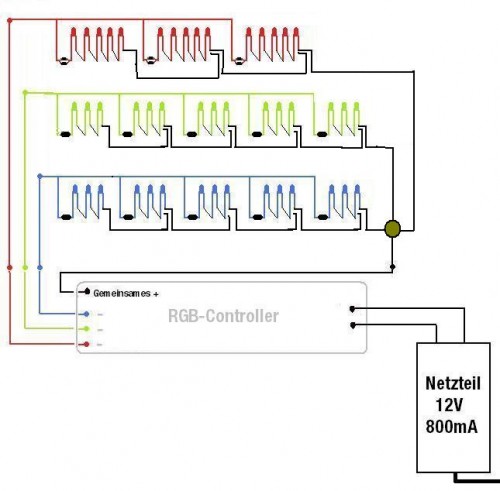

Hmm so wie du jetzt den Plan umgezeichnet hast sollte eigentlich noch immer kein Widerstand heiß werden. Eigentlich sollten dann nur die zwei linken blauen LED-Cluster nicht leuchten, aber sonst sollte alles tun. Denn so wie du das gezeichnet hast liegen die einfach komplett auf einem Potential, da leuchtet dann logischerweise nichts.
Wie meinst du das mit den 2* 130 Ohm? Hast du die parallel verbaut? Dann würde der Wert relativ gut passen, falls die 65 Ohm (Messwert) aber bei einem 130 Ohm Widerstand raus kam, dann kann was nicht stimmen..

Nein, ca. 65 bei zwei ineinander verdrillten und verzinnten 130 OHM Widerst'aende.

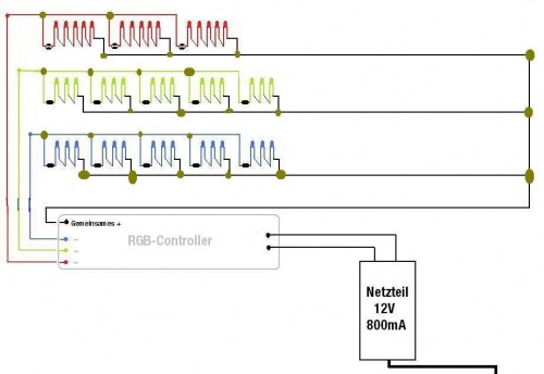

Also so wie Bonbonpapier zusammen wickeln... Warte ich ahbe was auf der Zeichnung vergessen:

Nun aber zu deinem überarbeiteten Schaltplan.. So wie du es jetzt gezeichnet hast dürfte nur das Netzteil und der RGB-Controller gut warm werden, denn das ist nur ein Kurzschluss! Sprich keine blaue LED sollte bei dieser falschen Verschaltung leuchten..

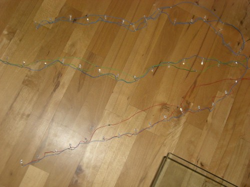

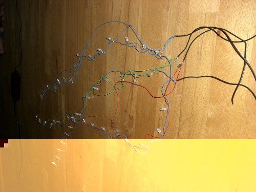

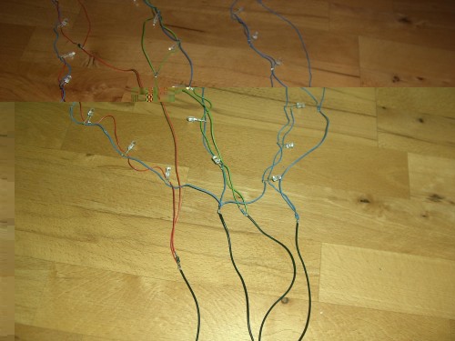

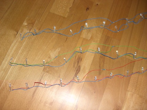

nun habe ich Gestern bis in die Nacht die Kette wieder zusammengelötet.
Es wird immernoch heiß!!!! :x
Habe auch anbei die gewünschten Bilder gehängt.
rotes Kabel-> rote LEDs
blaues Kabel-> blaue LEDs
grünes Kabel-> grüne LEDs
blaues Kabel ist gemeinsames plus
Hier nochmal meine Einzelteile die ich alle im Shop bestellt habe:
-Netzteil 800mA 12V
-für die roten LED-Cluster jeweils 2x 130 OHM Widerstände parallel geschaltet
-für grün/blau LED-Cluster jeweils 1x 180 OHM Widerstand
-ein Chromoflex stripe
-Elektrolot mit Flussmittel
-10 meter Litze 0,14mm² innerhalb der leiste. kabel für den anschluss am controler ist Schaltlitze 0,50mm²
Gemessen sind die Widerstände alle top, abgesehen davon das sich die von rot schon farblich geändert haben. die sind nun nicht mehr blau sondern grau.... funktionieren tun sie dennoch.
Auch nach dem messen des Chromoflex gibt dieses bis zu 12 volt pro Kanal aus.
die LED verbrauchen alle nur die vorgegebenen werte, 2,2v, 2,4 & 3,2 volt glaube ich war es ca.!
Alle Lichter funktionieren 1a, aber nach 3 min. Betrieb wirds mir zu heiß.
Wenn die Farben ausgeblendet werden und ca 30 sek. aus sind, kühlen die Widerstände ab bis der nächste Farbzyklus beginnt...
Kann es sein das die Beinchen der Widerstände zu kurz sind und deshalb die Wärme sich irgendwie am Widerstand staut??
Danke für die HILFE!!!!!!!
Gruß :idea:

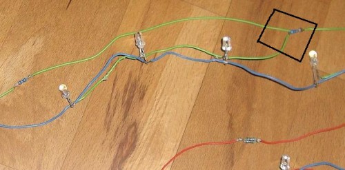

Absolutes Nein, ber die sollte man schon etwas länger lassen.

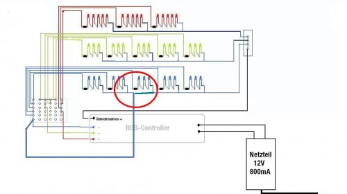

Ich hab dir mal auf dem Bild was angezeichnet, das geht schon mal garnicht.
Das was du zusammen gelötethast stimmt mit deiner Zeichnung nicht überein.
Seh ich zumindest so. Wenn ich falsch liege kann ja ein anderer dazwischen Posten
Auf dem ersten Bild sind 2 Widerstände in Reihe
loeffles
Beiträge: 41
Registriert: Mo, 25.02.08, 14:00
Mi, 12.03.08, 10:18
nach dem ich die fotos geschossen hatte und überprüft hat ob man was erkennt ist mir das auch aufgefallen -> sieht aber nur so aus da das kabel blöde liegt :?
habe es genau so gelötet:
nach deier zeichnung

1. Alle Daten stimmen.
2. Su sagst du hast richtig zusammengelötet.
dann dürfen die Widerst. nicht heiss werden.
Ergo ist irgendwo doch ein fehler drinn.

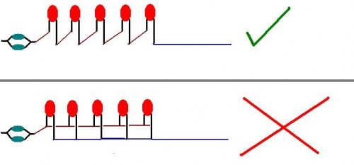

ehm is mir jetz etwas peinlich jungs... aber ist das der fehler???
Crossfire
Beiträge: 1059
Wohnort: Filderstadt
Mi, 12.03.08, 16:06
obs daran liegt weis ich nicht! Aber ist aufjedenfall falsch! Also das obere ;)

also das mit dem haken dran ist richtig oder ???
Crossfire
Beiträge: 1059
Mi, 12.03.08, 16:24
jep

Das erste ist richtig . Das 2te sieht aus wie eine Parallelschaltung.

habe nun rot nach plan a gelötet und siehe da, kalt wie mein bier ist der tolle widerstand :D

Und ja, das mit dem grünen Haken ist natürlich richtig! Das andere ist wie schon richtig gesagt wurde eine Parallelschaltung, da addieren sich dann die Ströme der LEDs, wenn man das berechnet schaut das dann so aus:
I_ges=5*I_LED=100mA=0,1A
Die Spannung die an der LED Abfällt war glaube ich 2,2V, damit lag an deinem Widerstand:
U_widerstand=12V-2,2V=9,8V an, nicht gerade wenig.
Jetzt mal noch kurz rechnen wie groß der Strom wirklich war:
U=R*I --> I=U/R=9,8V/65Ohm= 0,15A
Wir sehen, dass der Strom ca. 50% größer ist, darum haben das deine LEDs auch nicht überlebt.
Verlustleistung am Widerstand war:
P.. Leistung in Watt [W]
P=U*I=9,8V*0,15A=1,47W ..und das ist VIEL zu VIEL für so einen kleine Widerstand, darum musste der auch so schwitzen ;)
