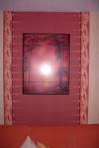

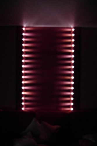

Hallo,hier nun wie bereits angekündigt mein 2.Projekt. 8)
Es sind 2 Bretter 13cm breit 160cm lang und 18mm dick.
Auf der Rückseite habe ich eine Nut

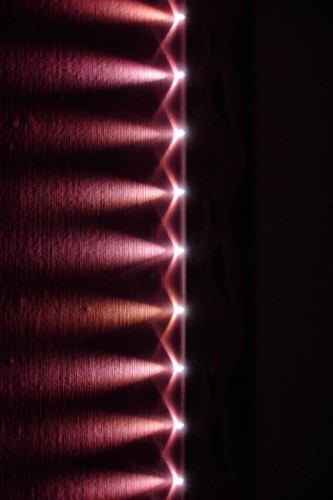

für die Kabel gefräst und von der Seite alle 10cm eine 7mm Bohrung bis zur Nutmitte für die Leds gebohrt.Nachdem ich Zwei Lichterketten mit je 16 weissen 5mm Leds fertig hatte habe ich die Leds mit Montageringen in den bohrungen befestigt.
Die Bretter jetzt an dieWand geschraubt und die vorderseite mit einer Bordüre beklebt.
An der gegenüberliegenden Wand noch mal das gleiche nur 240cm lang und mit je 24 Leds.

Jab sieht sehr nett aus. Wie hast du die so gerade hinbekommen? Die Lichtstrahlen sehen ja aus wie mit dem Lineal gezogen!

Also,gaanz einfach.Das Brett schön rechtwinklig unter einer Ständerbohrmaschiene fixieren und dannn alle 10cm ein Loch bohren. :wink:
Noch Fragen :?:
