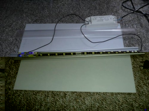

Hallihallo
Habe mich vor kurzem mal an den Bau einer LED Leiste gemacht. Hab sie mal auf den Boden gelegt und muss sagen-die 15W können mit meinen 80W Glühobst mithalten-kann ja mal Bilder einstellen, sobald ich fertig bin, muss noch aufschrauben. Is natürlich von der Farbe her nich so warm-aber nahe an der orangenen Tapete wirds vllt besser. Die Leiste besteht aus 15Q5 betrieben an diesen neuen Netzteil für 10-18 1W LEDs-echt praktisch, es wäre nat. auch möglich 2 3W Netzteile zu verwenden, da geht aber der Wirkungsgrad zu arg runter-und das kühlen...
Wenn Interesse besteht, dann kann ich auch mal nen Baubericht einstellen, habe alles dokumentiert. Rein rechnerisch liegt der Preis bei 150Euro, inkl Netzteil und Profil. Lichtleistung ungefähr 1500lm. Preislich gesehen also ein ziemlicher Eingriff in die Hosentasche, vor allem für mich als Schüler, hab aber viel dabei gelernt-und optisch nat. übelst genial, vor allem, wenn dann noch RGB-Stars mit reinkommen. Mann muss schon Spaß an LEDs ham, sonst lohnt sich der Aufwand hier nich.
Im Anhang noch ein Bild von der Leiste, wie gesagt noch nich ganz fertig-is alles selbst gelötet, auf Ceranfeld.
Naja, alleine Q5 15Stück sind schon um die 110Euro-vorausgesetzt, man kauft zum normalen Preis ein.(da hätte ich aber Finger von dem Projekt gelassen) Am Wochenende kommt letztes Zeug(also hoffe ich)-dann versuche ich mal auf Aluschiene zu bringen. Nächste Woche versuch ich dann mal was hochzuladen.
