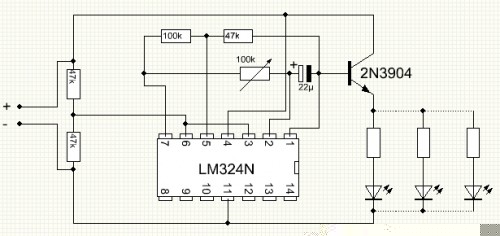

ich muss für einen lehrer an meiner schule, eine funktionierende pulser-schaltung für einen leuchtturm suchen/entwickeln und ein layout anfertigen.
da fightclub eine solche schaltung für seine unterbettbeleuchtung benutzt hat, dachte ich mir, dass ich diese auch benutzen kann.
hier mal die threads dafür.
die entwicklung der schaltung
das how²

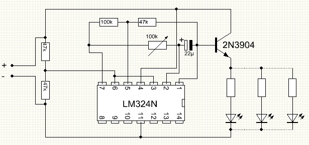

ich hab mich mal darauf verlassen das alles richtig ist und ein erstes layout angefertigt und dann auch gleich mal aufgebaut. dafür benutze ich den schaltplan von fightclub da es dafür für mich gleich etwas leichter wurde mit den OPs. als dann alles fertig gelötet war und das ganze angeschlossen hab, lief nix. die led leuchtete munter vor sich rum, pulste aber nicht. eine fehlersuche nach kurzschlüssen oder lücken zwischen den leiterbahnen hat nichts gebracht und der austausch der OPs führte auch nicht zum gewünschten ergebniss.
daraufhin habe ich mich auf die fehlersuche im layout begeben. ich konnte keinen finden und die aufgebaute schaltung entspricht der des layouts. hab ich mehrfach kontroliert.
nachdem dies auch nichts brachte, überprüfte ich die beiden schaltpläne.
zwar hab ich dort einen fehler gefunden. jedoch hat die ausbesserung nichts gebracht. die led leuchtet trotzdem weiter. hier mal beide pläne
C1 ist bei der ersten schaltung, dem original, an masse und bei der zweiten schaltung an Plus.
laut fightclub hat er nach dem 1. gelötet und den schaltplan fürs how² erst später angefertigt.

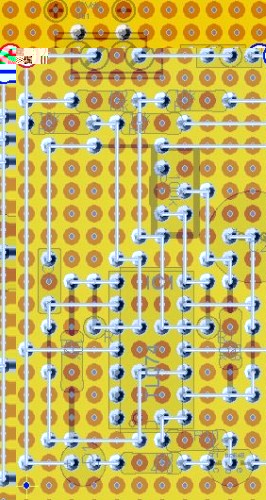

hier mal mein layout
jetzt würde ich euch bitten, mir entweder bei der fehlersuche zu helfen oder mir eine schaltung zu empfehlen, die auch funktioniert. muss nur recht klein sein, der verfügbare platz ist der selbe wie auf dem layout

Ich hab das grade mal simuliert. Die Schaltung schaut ok aus (bei fightclub funktioniert sie ja auch). Ob C1 nach Masse oder Plus geht spielt keine Rolle (geht beides).
...bei der Fehlersuche zu helfen...
Ok, gerne. Aber ob Dein Layout dem Schaltplan entspricht, kannst Du selbst auch prüfen. Daher mach ich das jetzt nicht. Eine Frage zum Equipment:

so hab mal alles durchgemessen. die durchgangsprüfung hat keine kaltlötstellen oder lötbrücken ergeben. beim nachmessen an pin 13 und 12 ist das rausgekommen was du beschrieben hast.
am elko ist auch nix. der ist richtig gepolt und dessen spannung verändert sich ständig!
der spannungsverlauf am out des letzten ops ist auch nicht konstant, sonder schwankt ziwschen 2 und 10V. an der basis des transistors kommen jedoch nur max 0,8V an.
ein erneutes wechseln der ops hat auch nix anderes ergeben.
um einen kaputten transistor auszuschließen hab ich ihn mal kurzerhand ausgelötet und einen neuen eingesätzt. brachte aber auch keine veränderung

Mir ist grade was an Deinem Layout aufgefallen:
Du hast Led + Widerstand zwischen Plus und Kollektor gesetzt. In der 'Original-Schaltung' ist aber Led + Widerstand zwischen Emitter und Minus (Kollektor direkt an Plus). In der Simulation funktioniert beides, aber die rechnet ja auch mit idealisierten OPs. Ein 'realer' OP geht vielleicht nicht weit genug mit der Spannung runter, so dass an der Basis des Transistors immer 'zuviel' Spannung anliegt (>0.5V), und der Transistor dadurch nie sperrt.

ja das hab ich gemacht. warum weiß ich jetzt aber nicht mehr. werd es gleich mal versuchen umzulöten. hät ich bedenken sollen das im emitter-strom auch den basis-strom beinhaltet und auch auf die funktion einfluss nehmen kann. aber ich lern ja noch. auch ein danke an dich.

es geht. dank borax. lag nur an der led die am falschen ende des transistors gelötet war. habs umgelötet und schon klappte es. großes dankeschön. nur das pulsverhalten gefällt mir nicht so.

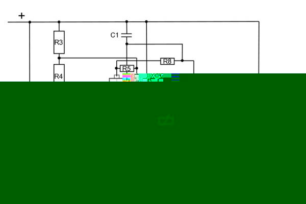

Also hier meine Idee:
An einem NE555 (als Multivibrator) nicht den Output, sondern die Dreieckspannung am TRIG-Pin abgreifen. Dann über einen Spannungsteiler auf einen Transistor (bzw. für höhere Ströme eben Mosfet) schalten und damit Strom rauf/runter regeln. Sieht in der Simulation recht brauchbar aus:
Zum Abgleich auf den (sehr kleinen!) Spannungshub am Gate des Mosfet sollten R3 und R5 als Poti ausgeführt werden (bzw. besser als Kombination aus 'großem' Widerstand + 'kleinem' Poti; der Abgleich ist wirklich sensibel!). Die Frequenz kann mit einem Poti anstatt R2 recht gut geregelt werden und hat in der Simulation auch keinen Einfluss auf den Abgleich. Als Mosfet kann natürlich auch hier (fast) jeder beliebige NMOS verwendet werden. Für kleinere Ströme (~20-50mA) ist ein Standard-NPN-Transistor (BC 546 o.ä.) fast besser geeignet, da der Abgleich wesentlich unempfindlicher ist. Allerdings müssen dann die Widerstände etwas kleiner gewählt werden und der Kondensator etwas größer, da eben ein gewisser Basis-Strom fließen muss. (Dimensionierungsbeispiel: R1/R2=2,2k, C1=470µF, R3=15k, R5=3.3k, R6 passend zum erforderlichen LED-Strom z.B. 560Ohm, R4 entfällt).
Wichtig: Eine gut geregelte Spannungsquelle ist absolut notwendig! Wenn man in der Simulation die Versorgungsspannung nur auf 12,4V erhöht, leuchtet es schon durchgehend...
Kann dann natürlich neu abgeglichen werden. Also ob es 11,8 oder 12,5V sind ist letztlich völlig egal, aber es muss konstant sein.
Abgleich:
Wenn nach Einschalten nichts passiert (LED bleibt aus), R5 langsam erhöhen, bzw. bei 'Dauerlicht' langsam kleiner einstellen. An R3 kann der Spannungshub am Gate des Mosfet eingestellt werden. Falls R3 zu klein ist, bleibt das LED immer längere Zeit aus oder an (je nach Einstellung an R5), aber das Faden ist nur 'kurz'. Wenn R3 zu groß ist, gelingt der Abgleich an R5 schlecht (oder gar nicht), sprich entweder Led bleibt an, oder Led bleibt aus.
Da beides nicht völlig unabhängig voneinander ist, muss man einige Zeit 'spielen', dann sollte man aber ein brauchbares Ergebnis erhalten. Falls man das so will, kann man z.B. auch 'absichtlich' eine längere max.Hell- oder Dunkelphase einstellen.
