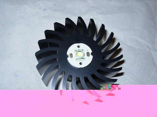

Ich hab jetzt grad eben ne Cree R2 auf einen Sternkühlkörper gemacht (mit wärmeleitpaste).
Eig müsste die R2 ja weniger Wärme als die Q5 entwickeln oder? Weil bei 700mA wird der Kühlkörper schon nach kurzer Zeit ziemlich warm... Aber die Q5 darf man ja auf einen Sternkühlkörper machen soweit ich weis...
Wie heiß darf der KK werden? Bis man ihn nicht mehr anfassen kann, also so ca 55°C? Weil soweit ist er nach 5 minuten nicht gewesen aber ich hatte die LED dann mal lieber ausgesteckt...
Achso und zur LED: Die Lichtfarbe finde ich hammer geil und auf 700mA ist sie hammer hell! =) Bin sehr zufrieden damit...

Wenn alles gut verarbeitet ist sollte man mit einem Kühlkörper den man gerade noch anfassen kann die Sperrschichttemperatur weit unter 150°C halten, das ist dann OK.
John.S
Beiträge: 839
Do, 26.06.08, 20:47
Welchen Kühlkörper meinst du?
Bei 700mA hat die Led etwa 1,7...1,8W Heizleistung,bei geschätzen 10K/W Wärmewiderstand heizt sich der Chip um 17°C gegenüber dem Kühlkörper auf.
Bei 55°C ist die Schmerzgrenze,erreicht dein Kühlkörper diese?
Bei 55°C wäre dann der Chip dann 72°C warm,also noch im grünem Bereich,selbst die 50000h Lebensdauer solltest du damit locker erreichen.

Doch den habe ich mit 2K/W mitberechnet.Den die Led alleine hat ja 8K/W Wärmewiderstand.

also anfassen geht nach 20minuten gerade noch!! Ich hab wärmeleitpaste genommen... (coolermaster htk-002 von Conrad zum überteuerten preis...)
Ich hab mal den Stern auf meinen Bauch gedrückt (ca 10sekunden und die led war da 20mins an) und ne minute später war ein roter Stern auf meinem Bauch ^^
Wenn ich 8 Leds habe (also auch 8kk) und die kk dann noch mit wärmeleitpaste auf eine 100cmx20cm Aluplatte mache müsste das gut reichen?
