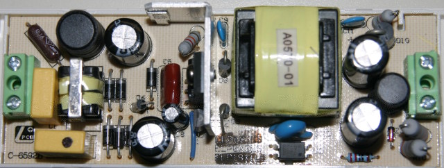

Die 230-V-Konstantstromquellen hab ich mir noch nicht von innen angesehen, aber schaltungstechnisch wird da nicht groß was anders sein, vielleicht vorne noch ne Gleichrichtung, dann ein Zerhacker und ein Übertrager, der die Spannung runtersetzt. Dann wahrscheinlich noch ne Siebung und die eigentliche KSQ. Die Bauteile an sich werden nicht viel kosten und wenn man das ganze in Massen produziert, lässt sich der Preis niedrig halten.

Synthy82 hat geschrieben:... dann ein Zerhacker und ein Übertrager, der die Spannung runtersetzt. Dann wahrscheinlich noch ne Siebung und die eigentliche KSQ ...
Das sind stinknormale Primärschaltwandler, die so geregelt werden, dass sekundärseitig ein Konstantstrom entsteht.
Da ist keine separate KSQ sekundärseitig drin.
In einem anderen LED-Forum hat gestern einer ein Foto gepostet von einem geöffneten Wandler.
Vielleicht könnte Ragnar Roeck das hier auch mal einstellen?
Do, 07.08.08, 09:55
Oder so. Also Stromregler, dann Übertrager, um die galvanische Trennung hinzukriegen und Gleichrichtung.
dieter_w
Beiträge: 398
Do, 07.08.08, 11:00
Gleichrichterbrücke, Elko, Schaltwandler, Übertrager zur Potenzialtrennung, Gleichrichter, LED.
"Außen" an den beschriebenen Baugruppen vorbei wird der Regelkreis geschlossen, indem im LED-Stromkreis ein dem LED-Strom proportionales Signal abgenommen wird und über eine galvanische Trennung in geeigneter Weise wieder zurück auf den Schaltwandler gegeben wird und diesen derart steuert, dass der LED-Strom konstant gehalten wird.

Wenn Du an der KSQ ohne LEDs misst wird irgendein recht hoher Wert auftreten, der recht nichtssagend ist. Zum testen einer 3×3W könnte man eine Reihe von 1N400x (x=1 bis 7) Dioden anschliessen, 4 pro "ErsatzLED", also 12. Die kosten fast nichts (paar Cent) und können 1A ab. Darüber kannst Du dann die Spannung messen, oder in Reihe den Strom.
Die "grossen" 230V KSQ sehen innen so aus:
