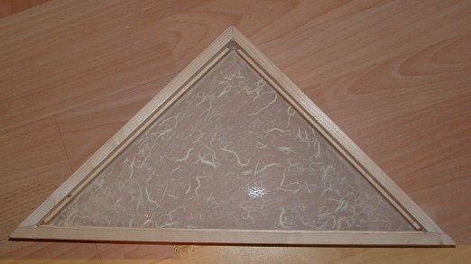

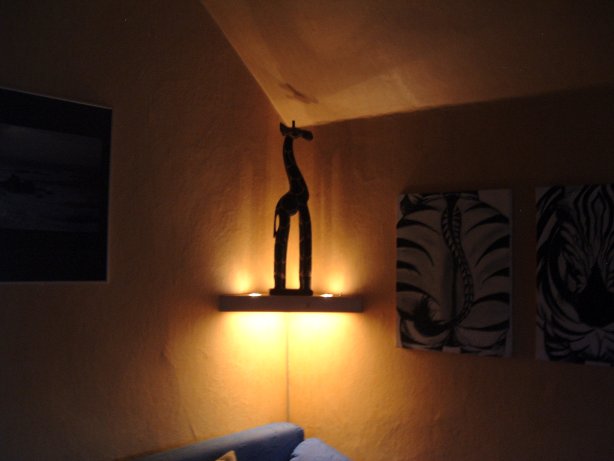

Weil es in der Ecke unseres Sofas zu dunkel zum Lesen ist, habe ich ein kleines Eckregal gebaut. Logisch, dass da LEDs das Licht spenden. :D
Material:
Holzleisten, 50mm x 5mm und 2mm x 5mm
Multiplex-Platte, 5mm
steife Folie
45 Superflux, warmweiß
15 Widerstände, 180 Ohm
12V stabilisiertes Steckernetzteil
Litze
1 Kippschalter

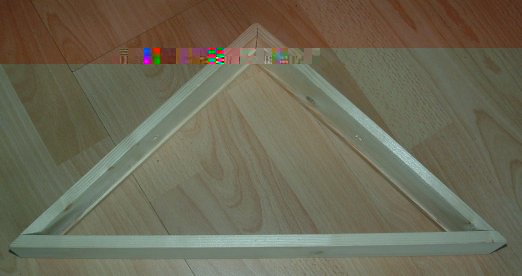

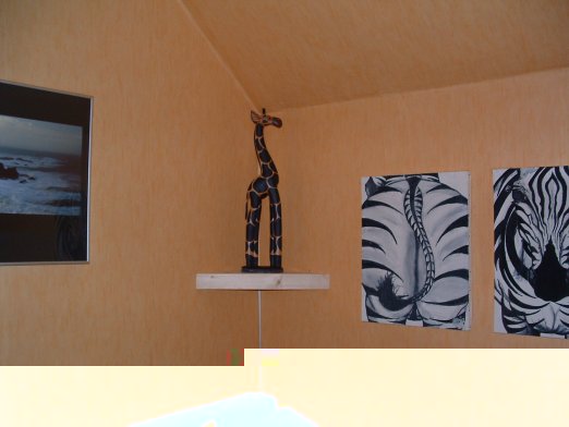

Der Rahmen ist aus Fichtenleisten.

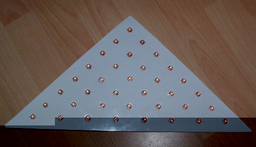

Auf dünnen Leisten, die ich an den Innenrand geleimt habe, liegt eine Plexischeibe, die mit Seidenpapier beklebt ist.

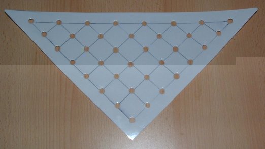

Die Löcher habe ich mit einem 8mm Stanzeisen in die Folie gestanzt.
Die Superflux habe ich in die Löcher geklippt und je 3 in Reihe mit einem 180Ohm Widerstand verlötet.

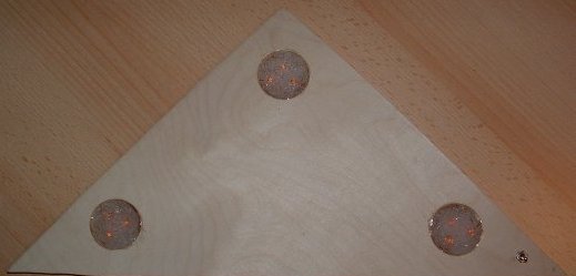

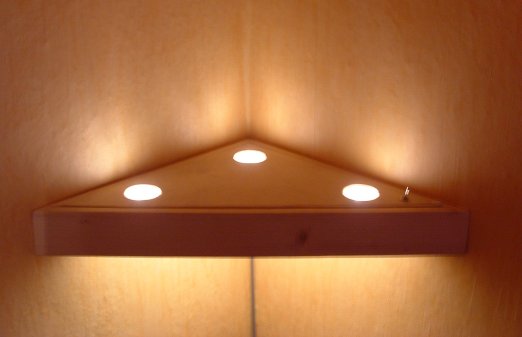

Die obere Abdeckung ist eine dünne Holzplatte, in die ich mit einem Forstnerbohrer 35mm Löcher gebohrt habe. In den Löchern habe ich je 3 LEDs in Plexi eingegossen und verlötet. Sie liegt auch auf dünnen Leisten.
Die LED-Reihen habe ich parallel an einen Kippschalter gelötet, das Netzkabel in einem Alurohr versteckt und das Steckernetzteil angeschlossen.

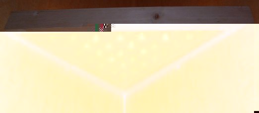

Sie gibt ein angenehmes Licht und ist hell genug zum Lesen, wenn man sich in die Ecke lümmelt.

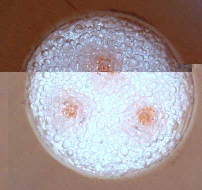

Sehr schön, nur... wie bekommt man die Blasen bei den eingegossenen LEDs so schön gleichmäßig hin? Und ist das wirklich Plexiglas? Wie hast du das denn gegossen? Oder verstehe ich da jetzt was falsch?
Venga
Wohnort: Schleswig-Holstein
Sa, 20.09.08, 22:07
Doch, du hast das richtig verstanden.
Das Plexi/Acryl muß sehr zäh sein. Wenn man es dann kräftig umrührt schlägt es Blasen.
Man muß es dann sofort gießen, damit sich schnell eine Haut bildet.
Wenn man zu lange wartet sind die Blasen nach einiger Zeit wieder weg.
Während des Trocknens schrumpft das Plexi etwas zusammen. Ich fülle das mit dünnerem Plexi auf, dann bekommt man eine glatte Oberfläche.

Noch mal zum Plexiglas und Gießen .
ich habe zwar schon Plexiglas mit dem Heißluftfön warm gemacht bis es blasen wirft aber wie bringst du es so heiß das man das gießen kann ?
vor allem stellt sich die frage ob das nicht zu heiß für die LED´s ist ?

Ich erwärme das Plexi nicht, um es zu gießen. Es wäre nach 15 Sekunden wieder hart und nicht mehr veränderbar.
Ich löse es in Nitroverdünnung auf. Wenn die Konsistens stimmt, gieße ich es in Formen. Wenn die Nitroverdünnung verflüchtigt ist, ist das Plexi wieder so hart und klar wie vorher.
Dünne Plexilösung eignet sich hervorragend als Plexikleber.
