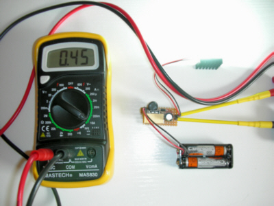

Hier die fertige Platine inkl. Pseudokühlkörper auf dem IC
Ohne Strombegrenzung liefert der 1073 bei 2,4V Eingangsspannung bis zu 1000mA Stromspitzen, das macht die P4 mit, eine Standard-LED überlebt diese Spitzen nicht. Der mittlere Stromfluß dürfte so irgendwo bei 450mA liegen.

Höchstwahrscheinlich 100µH, nur für die, die es nachbauen wollen. Mit gefällt übrigens die Anordnung der LED. Mit einem Clip kann man die Lampe so schön an Kleidung befestigen.

Jow, Danke für den Hinweis. Muß natürlich µH und nicht µF heißen.
